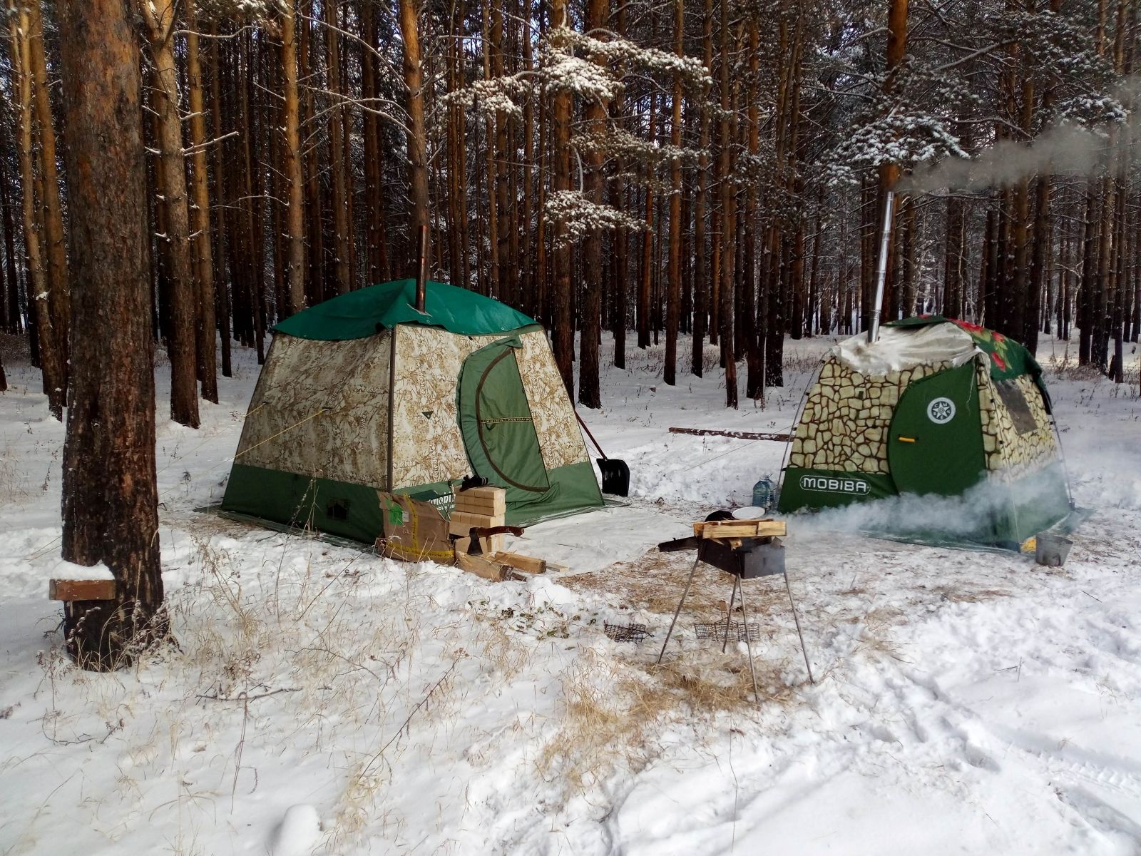

Ну вот и мне пришла пора запилить первый отчётик в этой теме.
У на тепло -10..-12. После работы еду с утра в лес на свою поляну. За час двадцать, не торопясь, устанавливаю лагерь. Чайный домик (рюмочная) МБ-15 с Дюной-3, а КЦ-4 устанавливаю в К5. Из новинок ещё лавочка, как у Миши Шалаева - отличная штука, очень подходит под ПС-750. Заявлено, что выдерживает 300 кг.
Про новую Гравицапу много читал и смотрел роликов, так что всё предельно ясно.
До приезда жены и друзей ещё успеваю пожарить на Шикардосе форель.
Приезжают друзья. Мы 30 лет вместе. У них в частном доме шикарный стационар, и раз в две-три недели мы паримся у них. Всё остальное время они парятся у нас в Мобибе. Уже 10 лет, так что с изделиями от Мобибы отлично знакомы и могут участвовать в первом тесте Гравицапы со знанием дела.
Обжигаю печь прямо в палатке за 5 минут. Через 7-8 мин. закипает вода и ещё через 3 мин. начинается парогенерация.
Лёгкий перекус и в баню.
При таких условиях КЦ-4 для маленькой К5 избыточна. Или мы уже старые :lol: Топку брикетами больше половины ни разу не закладывал. Поддача на камни, как оказалось, действительно не нужна. Автомат от Мобиба работает исправно и очень мощно. Порадовало время активной парогенерации на одной закладке и порции воды. Можно попариться, постоять и пообтираться снегом на улице, попить чаю в чайном домике и идти в баню ещё раз. Это вам не Жига! Хотя та тоже могла уши завернуть, но на 5 минут.
Понравилось также равномерное распределение жара по высоте в отличие от суховоздушных печей, т.е. ногам тоже очень тепло.
Хотя сама печь в кадр почти не попала, но банные кондиции выдала супер. Отзывы знатоков смотрите сами.
Из наблюдений стоит добавить, что с парогенерирующей бани развозит больше, чем с суховоздушки. И больше ничего делать не хочется. Шевелиться лень. Отдыхали после бани пару-тройку часов. Потом собрали баньку, сделали ещё мяса на Шикардосе и сидели в пятнашке до одинадцати вечера.

Александр,С Лёгким,новым паром и впечатлениями вас от КЦ-4. Да парогенерирующие печи расслабляют иногда сильно,что лень баню собирать. С ночевой хорошо,напарился и отдыхать.

Александр с лёгким паром! Классный отдых!

AlexL писал(а):Из наблюдений стоит добавить, что с парогенерирующей бани развозит больше, чем с суховоздушки. И больше ничего делать не хочется. Шевелиться лень.
Александр, думаю выражу общее мнение, мы рады за тебя с супругой, твоих друзей, что Вы получили такой кайф при применении чисто банной печи. Твои эксперименты с печами пдг, в виде банного их использования, конечно расширяют их возможности, но тут чуть другое. Сразу ты и про камни забыл, и избыточность печи почувствовал. :lol:
