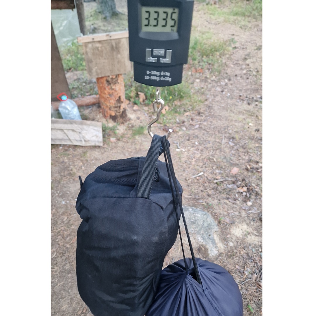

Со спальным местом надо что то думать. Вообще не удобно ждать пока печка прогорит, хочется сразу лечь спать в тёплый спальник. И вещи не куда девать, в бане им нет места. В дождь вообще беда.
В любом случае лучше отдельно палатку и отдельно баню,чем одну большую палатка - баня.Буду искать ультралегкую палатку. На день да, можно брать кресло, с ночёвкой нужна палатка.
На фото вес кресла с подушкой и спальником.

Купил китайскую одноместную палатку надувной спальник 9см толщиной. Дополнительный вес, к весу самой бани, палатка, коврик, спальник, составил 4300 гр.
Да это не идеально, хочу в перспективе вписаться в 3 кг, но это уже другие деньги, я бюджет пока ограничен, так как потратиться на печку. Если концепция зайдёт, будет над чем подумать на следущий сезон.
Кстати, моя старая палатка весит 4500, с учётом что я брал тент из терпаулинга на дно, так как оно промокает, это выходило 5500 гр, только палатка. Старый самонадувной коврик весил 2 кг,сейчас свёрток в 3 раза меньше и весит 900 гр.
Весь рюкзака с руфами 5 кг, вышел 17800, но если кресло не брать, будет 16400.
Тоесть чистый вес снаряжения 12800 гр либо 11400 гр. Да, это без еды, воды.
Задача минимум,к следущему сезону, довести вес снаряжения до 10 кг. Это вполне реально.
