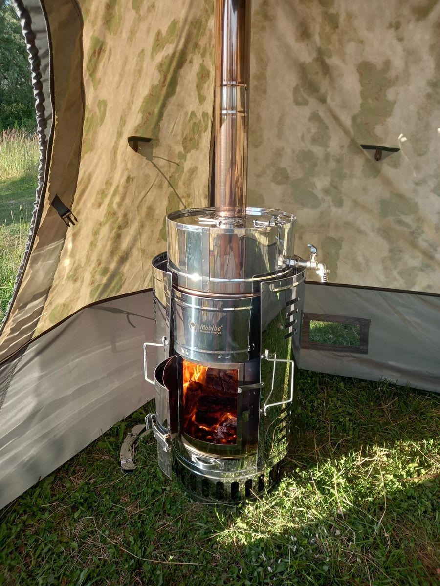

Мои Первые впечатления от Парабомба-3,ох..фигительные,когда сам настраиваешь и регулируешь пар. Был в бане с парабомбой до этого,как гость,но как то всё иначе,не получал желаемого,народу было много и движуха постоянная. По режиму,лето,на улице начало парения +19,как начало смеркатся +16. На Два часа бака воды хватило,не доливал ни разу, в конце парения было по кран,вода ещё текла. Топливо брикеты,пачки хватило и осталось 4 шт. Первая закладка 4 шт.,можно и 3 шт летом,потом подложил 2 шт ,потом только по одному подкладывал,колол пополам. Зольник практически всегда был закрыт,только приоткрыл в конце,когда углей мало осталось.

Не понравилось только один момент, при подкладывание топлива, открыт или закрыт зольник, без разницы, дым идёт внутрь палатки, закрыв топку, открываешь дверь для проветривания от угара и дыма, на последнем фото видно. А в остальном всё понравилось, но все бани ещё впереди, это только первая с Парабомбой-3.

Шалаев Михаил писал(а): Не понравилось только один момент, при подкладывание топлива, открыт или закрыт зольник, без разницы, дым идёт внутрь палатки
Я приноровился к этому так, жду когда дрова прогорят (в топке угли), и тогда подкладываю. Получается небольшой запах который через 1-1,5 минуты исчезает, дверь палатки не открываю. Если подкладывать при активном горении, тогда не только запах, но и дым, и тогда нужно открывать дверь.

Шалаев Михаил писал(а):один момент, при подкладывание топлива, открыт или закрыт зольник, без разницы, дым идёт внутрь палатки, закрыв топку, открываешь дверь для проветривания от угара и дыма
Подкладывать действительно лучше когда уже почти прогорело. А чтобы не дымило в палатку, попробуй так: полностью закрываешь зольник и ждешь пару минут, пока не начнет активно подсасывать через неплотности дверцы. И тогда уже открывать подкидывать.
Я так приспособился, поначалу тоже поддымливало.
Хотя еще много от топлива и его количества. Если тлеет на дне пара брикетов, то не создается нормальной тяги, и при открытии дым по пути наименьшего сопротивления. А вот если с этими брикетами горит вертикально поставленное березовое полено с высоким пламенем, то весь дым в дымоходе, ничего в палатку не идет.

Шалаев Михаил писал(а): Не понравилось только один момент, при подкладывание топлива, открыт или закрыт зольник, без разницы, дым идёт внутрь палатки, закрыв топку, открываешь дверь для проветривания от угара и дыма, на последнем фото видно.
Если на Паробомбу поставить дымоход 105 мм, то этот эффект исчезает, но печь становится прожорливой, а атмосфера уходит за рамки существования жизни внутри парилки.

На последнем мероприятие,сегодня приехали,ставил Парабомба-3 стационаром на три дня,народу попарилось немного, человек 30+- ,гроза в субботу,на этот день были основные ставки, внесла коррективы. Спасибо за советы форумчан,с печкой подружились и с дымом проблем стало меньше. Был удивлён расходу топлива,брикетов,пачки из 12шт хватает на 3 часа при хождение 7 человек туда/сюда в МБ-15, для сравнеия,Жига-3 в К5 за 3часа,расходует 7-8 шт брикетов,в ИНИПИ 10-12,при одинаковых погодных условиях,было вечером +20. Первая протопка 4 брикета колотые пополам,и потом по 2 шт целых примерно каждые 30 минут. Фото почти нет, некогда было и не все хотели что бы фоткал и выкладывал. Были и постоянные посетители, попробовали один раз, пришли на следующий.
