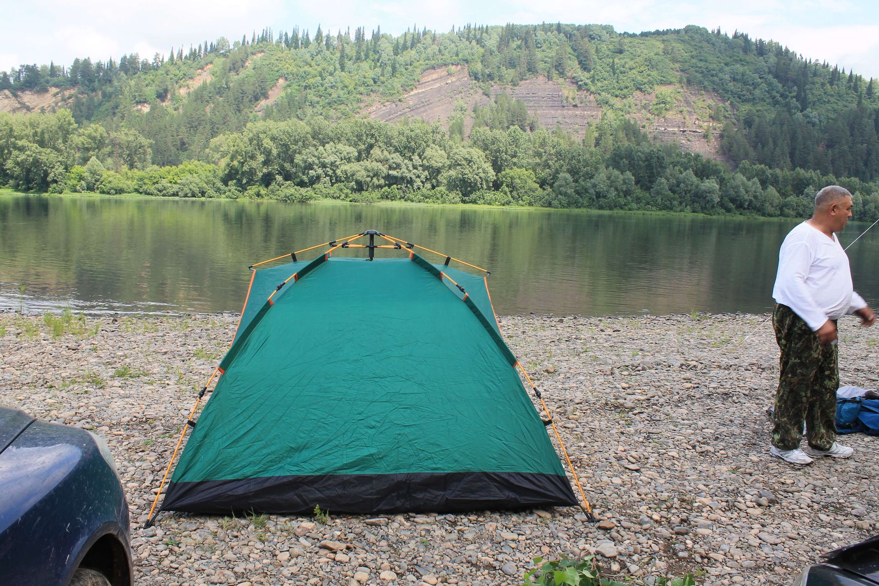

Евгений Геннадьевич писал(а):сквозь "выдающееся" пузо Сергея , разглядеть эту "интересную" конструкцию, причём при первом же просмотре отчёта. Я тогда ещё подумал, что прикольно, но сколько же геморроя...
:) Там под всей этой "интересной" конструкцией прячется вот такое "чудо" китайской легкой промышленности.
Раскладывается действительно за несколько секунд. Оставлю за кадром ремонтопригодность и прочее :D
