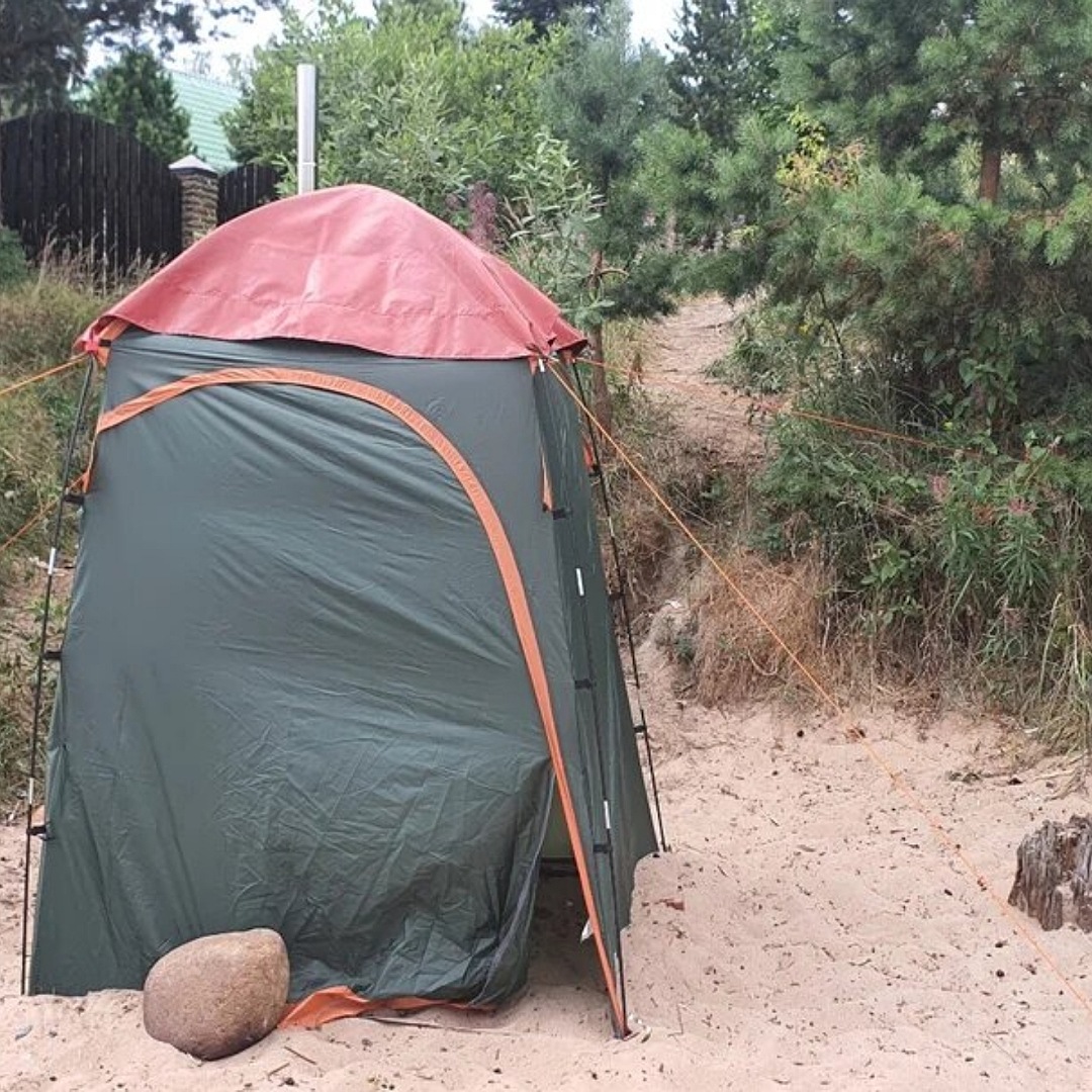

В год восхождения Шибарганы писали, что баня весит 15 кг. Очень Хочется баню полегче, но фанатов-пешеходов очень мало. Какая у палатки высота?

На фото палатка в родном размере. Это бывший походный душ с дугами из углепластика. Сверху дуги имели колено,крыша была более плоская чем сейчас. Я заменил дуги на аллюминиевые,так как старая на испытаниях на Ладоге сломалась от ветра. Дуги гнутся лучше и прочнее, потому отказался от изгибов к крыше. Палатку обрезал сантиметров на 30. Сейчас в середине она с меня ростом, примерно 175 см, но из за купала кажется меньше. При заходе достаточно пригнуться, заползать накарачках не нужно!
