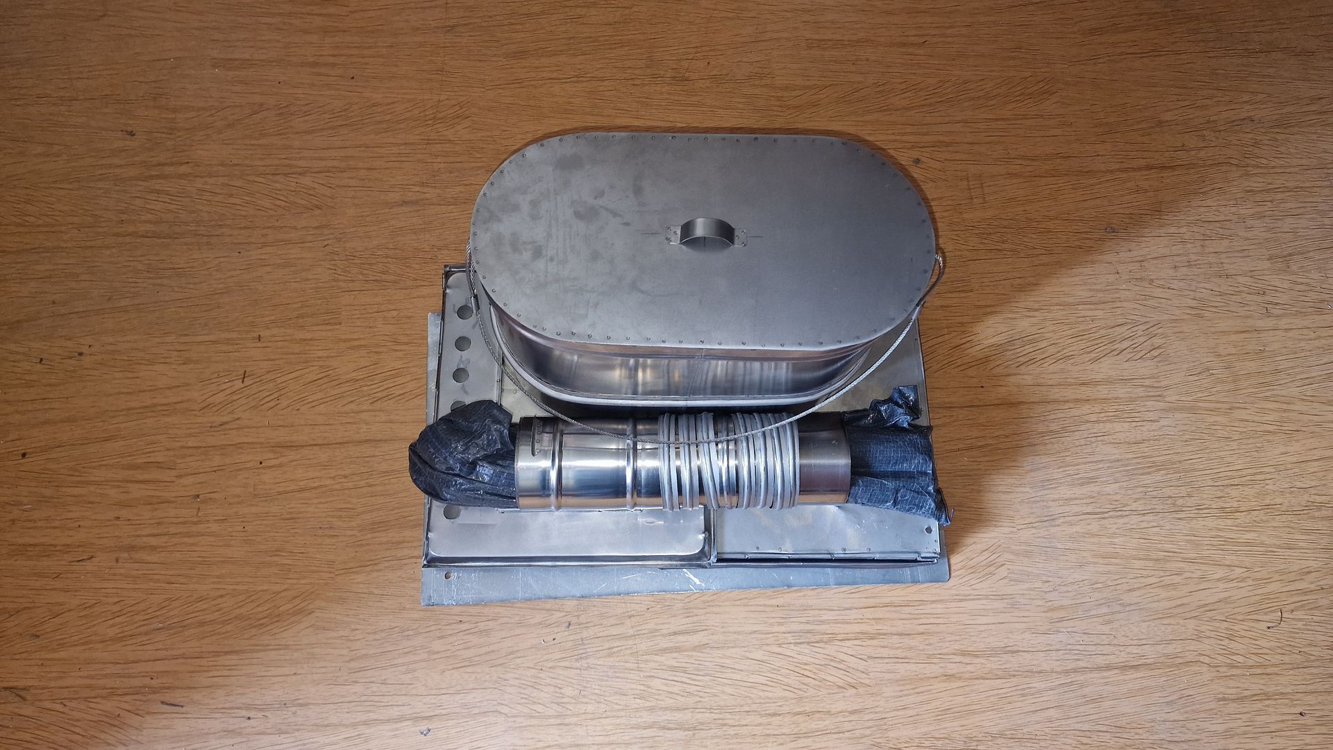

Решил открыть новую тему , в разделе потрепаться, потому как к серийной продукции, то о чем будет речь, отношение не имеет. Хотя и является мобильной баней.
На форуме еще до появления появления первой Кайфандры. Свою Кайфандру успешно эксплуатирую досихпор,в том числе с увеличенной топкой, самодельный проставкой топки. Об этом писал в другой ветке. В этом году заказал новый парообразователь второй версии.
Помимо поездок на озера с Кайфандрой, приемущественно на машине, у меня есть свое хобби - проект. "
Самая лёгкая мобильная баня в мире" !
О чем хочу поделиться и послушать мнения опытных банщиков.
В том году нашёл и пререшил под себя палатку для душа. Получилось 150х150×150. Заменил дуги на облегченные. Провел испытания с металлической печкой для рыбаков, объёмом 10л.
В эти выходные планирую испытания, уже с новой титановый печкой и котелком для воды. Вес печи в сборе в чехле, не должен превышатьм 3кг. При том объем топки 22 литра, а объём воды 8л. Печка серийная, очень дорогая. Здесь нет никакой рекламы, я лишь пользователь.
Разумеется печка не предназначена для бани, но я по факту её испытания, попробую сделать какие-то выводы. Кастрюля для воды вставляется в топку сверху, парообразование в любом случае будет. Останется придумать змеевик, пароперегреватель, чтобы вода из кастрюли поступала по трубке через раскаленную топку и выходил уже перегретый пар.

Все очень компактно складывается, в кастрюлю влезает палатка.труба дымохода сворачивает в трубочку, как рулон туалетной бумаги! Дуги от палатки внутри трубы.

Вот что было!

Фото поездки
yugoriv
Сообщения: 191
Мой комплект: Кайфандра 1
Откуда: Санкт - Петербург
Благодарил (а): 7 раз
Поблагодарили: 103 раза
Re: Самая легкая походная баня
Сообщение yugoriv »
По поводу кондиций. 90гр и 35% влажность. Топил руфами, ушло 5 кг, 6 брикетов. Хватило на 2 с лишним часа. Крышка кастрюли была не доконца открыла, так жгло не слабо. Пар как в первой версии Кайфандры, жесткий.
Жара как я выше выразился, хватает с головой. При том использовал дымоход с экономайзером, не прямоток.
По весу: вся баня в рюкзаке весит 6200 гр. Без искрозащитного тента 5345 гр
Из того что улучшить: в следущий раз возьму котелок на 6 литров, вместо 8 литрового.
Из тестирования стало понятно что 6 литров хватит на одну закладку дров. Да тогда в котелок не поместится экономайзер, но он и не нужен для бани, попробую без него, прямотоком топить.
И того: минус экономайзер, меньше котелок. Вся баня в рюкзаке будет весить меньше 6 кг.
