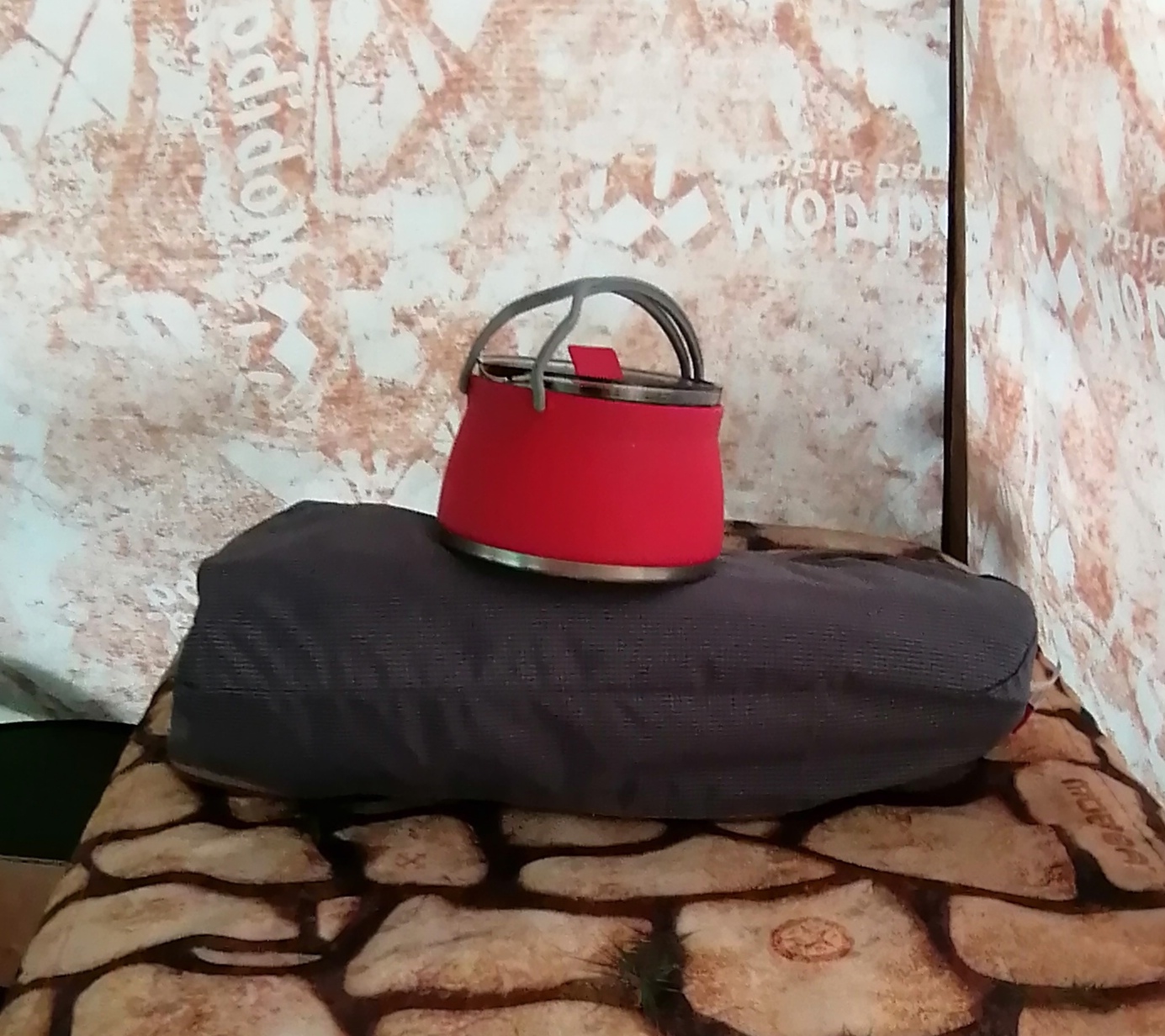

Моя концепция спать и в бане находится горизонтально. На фото Раскладушка вес 3 кг, высота 33см выдерживает вес в 70кг лежит на полоке.Интересна была бы КС-550 для Рб-200. Какая высота палатки была у Шиборганов при восхождении на Эльбрус???
Этот селиконовый чайник складывается и не шумит, когда стоит на печи.

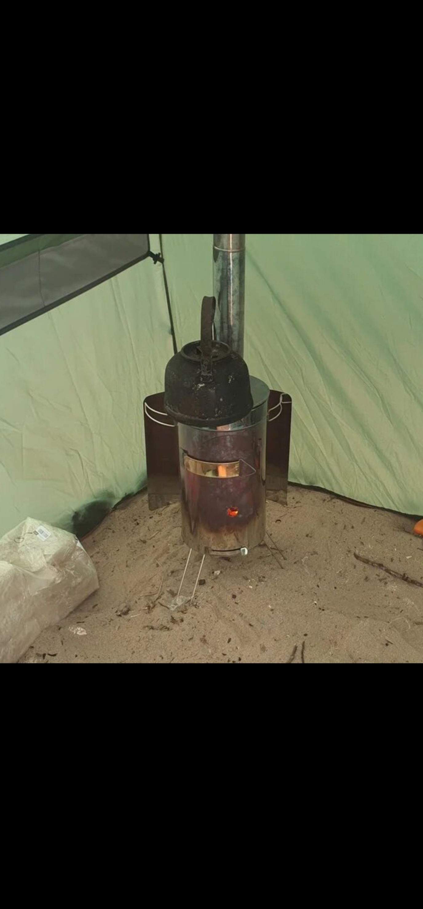

Фото поездки

Re: Самая легкая походная баня
Сообщение yugoriv »
По поводу кондиций. 90гр и 35% влажность. Топил руфами, ушло 5 кг, 6 брикетов. Хватило на 2 с лишним часа. Крышка кастрюли была не доконца открыла, так жгло не слабо. Пар как в первой версии Кайфандры, жесткий.
Жара как я выше выразился, хватает с головой. При том использовал дымоход с экономайзером, не прямоток.
По весу: вся баня в рюкзаке весит 6200 гр. Без искрозащитного тента 5345 гр
Из того что улучшить: в следущий раз возьму котелок на 6 литров, вместо 8 литрового.
Из тестирования стало понятно что 6 литров хватит на одну закладку дров. Да тогда в котелок не поместится экономайзер, но он и не нужен для бани, попробую без него, прямотоком топить.
И того: минус экономайзер, меньше котелок. Вся баня в рюкзаке будет весить меньше 6 кг.
