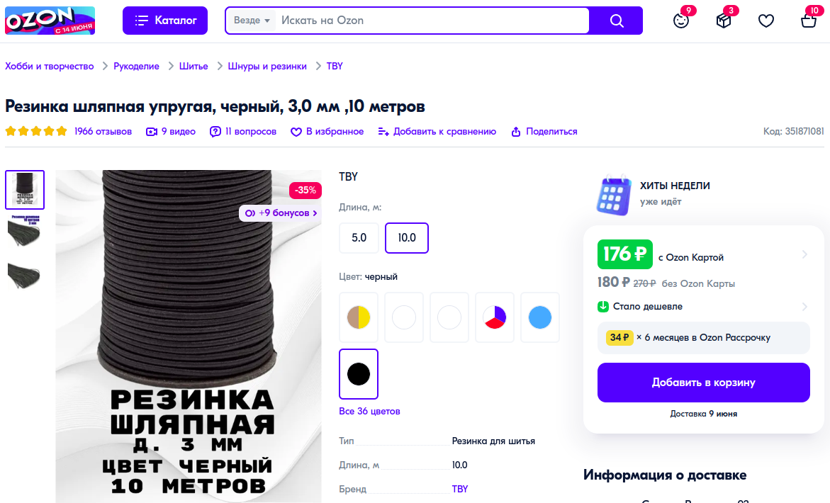

Та же проблема со шнуром в каркасе. Один порвался, второй - растянулся.
Заказал такой шнур на Озоне - 176 руб за 10м.
Обещали доставить за 2 дня.
К следующим выходным заменю.
Я считаю, что лучше заказать из дома по компьютеру и получить в остановке от дома, чем ездить по городу и искать шнур в швейных магазинах.
