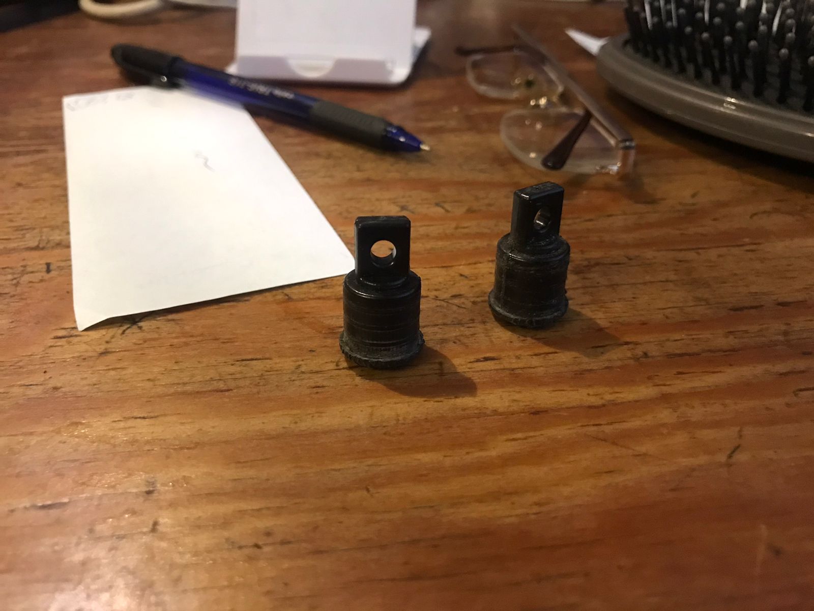

Станислав Николаевич писал(а): Когда ремонтировано резинку высверливал заклепку, вместо неё вкрутил саморез с прессшайбой.
Снял торцевые заглушки, в которых узлом стопорятся концы резинок.
В ателье 7 метров шляпной резинки на 3мм, в нашем регионе 35р метр.
Просовывается шнур через все элементы каркаса элементарно, ничего высверливать не пришлось.
Вяжем к одной пробке, просовываем через трубки без натяга, раскладывая на полу собранный каркас, после натяжку на всю длину примерно 20 см, вяжем ко второй пробке и вставляем ее. Цена вопроса 250р, времени затрачено минут 5-6.
