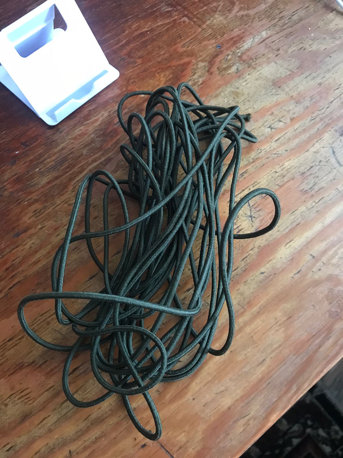

Вот кстати: вопрос к знатокам - какая длина резиночки в шпангоуте у МБ-15?
Порвалась уставшая.
И как ее лучше обратно замонтировать? Пытался сунуть в трубку протяжку из бечевки с болтиком на конце - тормозит в районе заклепки стыковочного сегмента.
Может, попробовать куском алюминиевой проволоки? а через угловой сегмент? Не хочется рассверливать-переклепывать всю конструкцию. Торцевые заглушки на концах шпангоута по любому нужно будет выковыривать.

Серёга, у меня рвалась посередине. Мы смогли её натянуть с двух концов и связать. Пока всё работает. Шеф писал, что это обычная шляпная резинка и продаётся во всех пошивочных ателье. Но в наших ателье о такой даже не слышали. Мож у вас знают. Так купить метров ковырнадцать про запас.

У меня тоже рвалась, купил новую и поменял, вот только не помню чем продевал через трубки, может тонкой проволокой, точно не могу сказать .

Когда ремонтировано резинку высверливал заклепку, вместо неё вкрутил саморез с прессшайбой.

Станислав Николаевич писал(а): Когда ремонтировано резинку высверливал заклепку, вместо неё вкрутил саморез с прессшайбой.
Снял торцевые заглушки, в которых узлом стопорятся концы резинок.
В ателье 7 метров шляпной резинки на 3мм, в нашем регионе 35р метр.
Просовывается шнур через все элементы каркаса элементарно, ничего высверливать не пришлось.
Вяжем к одной пробке, просовываем через трубки без натяга, раскладывая на полу собранный каркас, после натяжку на всю длину примерно 20 см, вяжем ко второй пробке и вставляем ее. Цена вопроса 250р, времени затрачено минут 5-6.

Хм... А может в 12-ке высверливал, уже не помню. Беда одна - резинки шляпные, понимайте как хотите.

Та же проблема со шнуром в каркасе. Один порвался, второй - растянулся.
Заказал такой шнур на Озоне - 176 руб за 10м.
Обещали доставить за 2 дня.
К следующим выходным заменю.
Я считаю, что лучше заказать из дома по компьютеру и получить в остановке от дома, чем ездить по городу и искать шнур в швейных магазинах.

Федосеев Алексей писал(а):Та же проблема со шнуром в каркасе. Один порвался, второй - растянулся.
Эта резинка при температуре в -10 и ниже теряет часть своих свойств и выглядит очень растянутой. При наступлении тепла опять восстанавливается. Рвётся от перетирания и приложения излишнего усилия при демонтаже.
У меня почти на всех палатках эти резинки подвязаны уже. А в стрингерах от 104-й последние лет пять вообще резинок не было. Нет и в каркасе двери от Кайфандры, но там и не вставить - два сегмента сильно замяты. Пятнашка пока держится, но, думаю, надо купить такой моток на запас.
