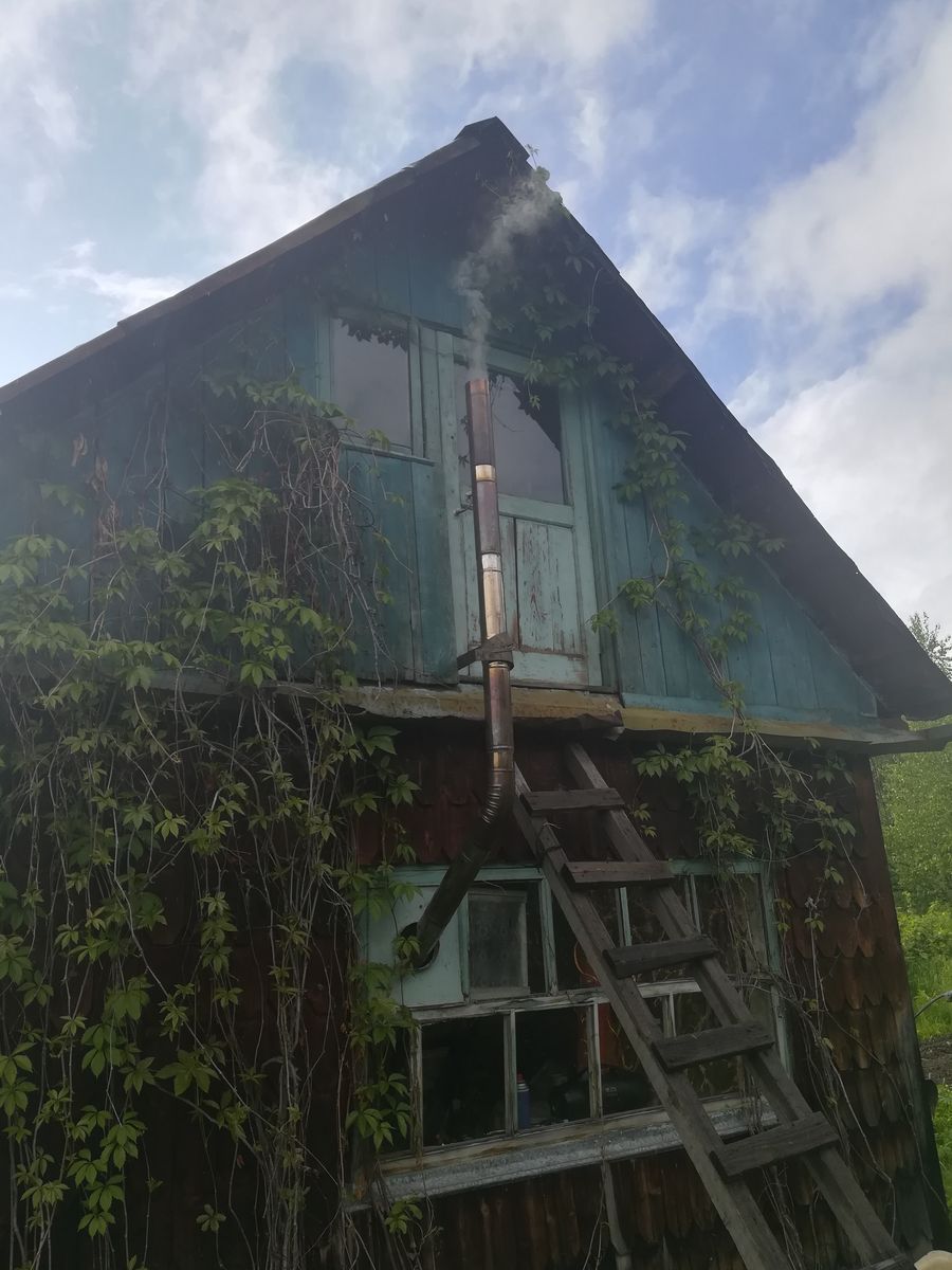

Alex Red
Леша привет!
У меня на даче жилая комната отапливается Согрой с проходом через окно. 90 градусов - зло! Только 2х45!
Собрано штатно по конденсату, в Согру вставлен 1 сегмент от Мегасогры (подгонял по высоте к старому отверстию в окне), далее сегмент на 45, три штатных от Согры под наклоном, далее угловой на 45 и четыре штатных вертикально. Эксплуатируется с середины апреля до середины ноября (пока можно на машине пробраться, дороги не чистятся).
Сажей обрастает, когда уезжаю, то снимаю дымоход и обстукиваю. Все отлетает. А если не отлетает (особенно засираются угловые), то пару раз в году меняю дымоход местами с Паробомбой или КЦ-4 и прожигаю.
Деготь внутри домика не попадает, все стекает в искроуловитель, при разгоне печи выгорает. На пиролизном режиме в ветер иногда может тяга опрокинуться, и по стыкам сегментов дымнуть в помещение. Лечится легким поворотом диска печи :D Я понимаю, что правильнее было вывести дымоход выше конька, но лениво :lol:
А в целом, вполне доволен. При минусовой температуре иногда ставлю в домик Мегасогру, тогда первый сегмент от печи идет от Согры на 350мм длиной.

Не нашел фоток, снятых в одно время и изнутри и снаружи, но схема компоновки не меняется годами.
