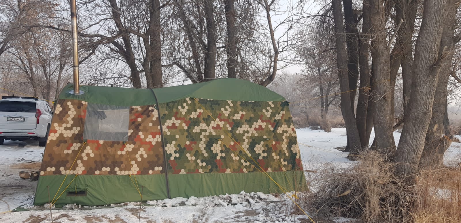

AurvanaZen писал(а):Ребята подскажите комфортно ли будет в Палатке Мобиба МБ-15 + тент ТН15 если Мега согру поставить в тамбуре. А за бортом -20?)
Ночевали этой зимой в таком варианте две ночи в -25. Пять человек на раскладушках. Дверь в МБ-15 была открыта (даже каркас на ней не ставили). Было комфортно, нормальная ночевка, не в режиме "выживания". Взятые с собой про запас дополнительные пуховые шмотки -так и остались в машине.
