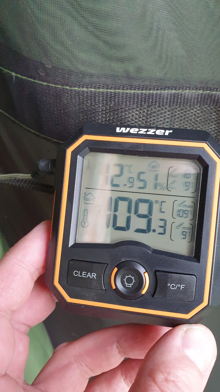

Ну, вообщем, не знаю даже как сказать... Я всю зиму в 332-й гонял Дюну-2 с камушками и пушкой Могола а в конце зимы опять поставил КЦ-4. Без камней. Топлю дубовыми опилочными брикетами. Причём целыми. Это просто филиал ада! Я люблю потеплее, но при забортных около 0 и до +10 КЦ-4 в двух слоях уложит на пол любого! Прикупил тут по случаю вот такой приборчик
Проверил на работе. Все чётко. До 90 градусов в нолях. До 110 в плюс 1,5 градуса. Выше в плюс 2 градуса.
Повесил датчик на центральную завязку под потолок. Сантиметров 5 ниже потолка.
Заложил 8 брикетов. Полный бак. Зажёг. После закипония воды спокойно разделся, пошёл...
Сообщения: 1220
Благодарил (а): 3411 раз
Поблагодарили: 2773 раза
Re: Печь Гравицапа КЦ-4
Т.е. вполне можно было попариться и в предбаннике) Учитывая, что максимум прибора 150 плюс, буковки НН я расценивать как Ну Нахрен) Тем не менее попробовал зайти. Ну как зайти... низенько, стрелять по полу). Решив (секунды за три), что я ещё не пожил толком, быстренько переместился в тамбур и немного проветрил
Вот эта нормальная тема!
В следующий раз переместил датчик к двери. На уровне пупка (полока)по высоте. Цифры стали более менее нормальные, но все равно слегка пугающие.
Взял опять прибор на работу. Все чётко! Придраться не к чему. КЦ-4 на хорошем топливе творит чудеса!

potapov sergey4 писал(а):Т.е. вполне можно было попариться и в предбаннике) Учитывая, что максимум прибора 150 плюс, буковки НН я расценивать как Ну Нахрен)
Серега, насколько я помню, у этого показометра на выносном щупе до +150, а сам прибор только до +70 должен находится, типа не рекомендуют его в парилку сауны затаскивать. Может поэтому он буквы начал рисовать вместо цифр?
Сообщения: 1220
Так и есть) Сам прибор висит а предбаннике. Это хорошо заметно по верхней шкале, где влажность ещё показывает. А НН (НуНахрен)) на нижней шкале - это датчик выносной под потолком. Т.е. перевалило за 150. А сколько там было, кто его знает!
