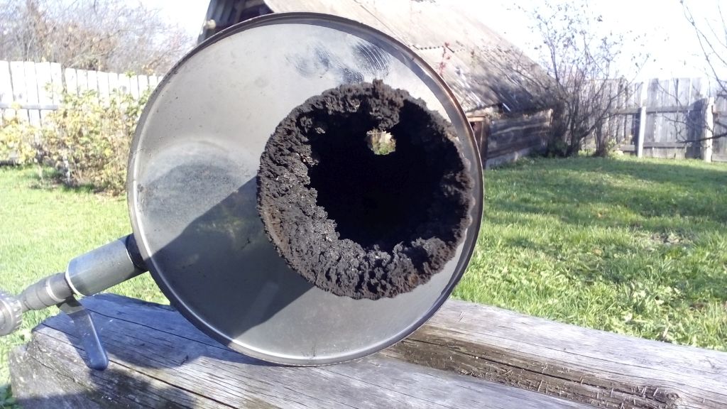

Трубы чищу за сезон 2-3 раза, иначе парится нельзя. Вот пара фоток как забивается, хотя печь работает не в лайт режиме.

kovrovec писал(а):Трубы чищу за сезон 2-3 раза, иначе парится нельзя. Вот пара фоток как забивается, хотя печь работает не в лайт режиме.
нифигасе. никогда такого небыло на банной печи...
чем топите?
такое видел только на мегасогре после 5 дней подового горения...

StAlk писал(а): нифигасе. никогда такого небыло на банной печи...
чем топите?
Дрова 100% сосна, старые доски и бревна, которые больше никуда не пойдут.
чем топите?
ну тогда понятно. у меня дрова это дуб, бук, граб,чинарь. С хвойными не сталкивался...

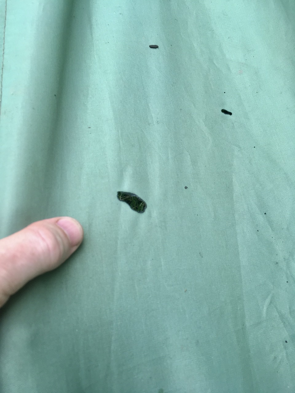

Всем салют! Первый раз у меня такое( Никогда не чистил трубы,только иногда их обстукивал. А тут бац,и с неба посыпались звёзды из Паробомбы. Причём огромные. Прожгло самодельный ИЗНи юбку палатки и окно((( Стояла банька стационарно больше двух недель,топилась примерно через день,брикеты берёзовая пыль.Переодически поливал дождь(может он виноват))
Короче,всем чистить дымоход!!!
