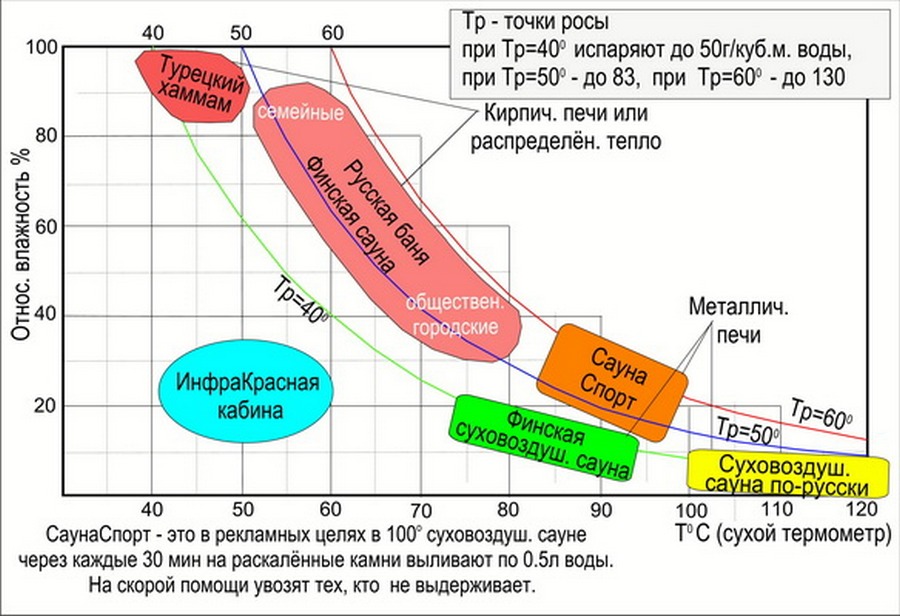

Это, да. Всё зависит от использования бани. Если сидишь сам и происходит ленивое самопарение, которое подчас бывает даже без веников, то камни обычно ни к чему. А если вы парите другого человека, то поддача на камни позволяет играть паровой атмосферой, добавить перчика, и тд, что для пармастера очень сильно расширяет диапазон возможностей. Это дополнительная педаль, рычаг управления.
Управлять атмосферой в бане-палатке можно:
-меняя количество и размер дров
-меняя количество воздуха для горения (меняя положение поддувала зольным ящиком)
-уровень воды в баке, чем меньше - тем суше и наоборот. Главное, не упустить воду, не оставить печь без воды
-открывая полностью или частично двери или окна (вентиляцию)
-поддавая на камни
-массоперенос. Машем вениками, полотенцем, веером, опахалом - изменяем количество паровоздушной смеси, которая будет омывать человека. Если человек находится в режиме над хомотеромой (в зоне конденсации), то чем больше пара на нем сконденсируется, тем жарче ему будет и тем сильнее человек нагреется. Если человек под хомотермой (режим испарения, или суховоздушной сауны), то чем больше "ветра" ему дадим, тем больше пота с него испарится и тем сильнее человек охладится, но контактно горячий воздух его будет греть. Поэтому в режиме сауны и долбят или стучат вениками по телу, т.к. массоперенос почти не работает.
https://ruspar.ru/ispytatelnaja_laborat ... a-krivaya/
