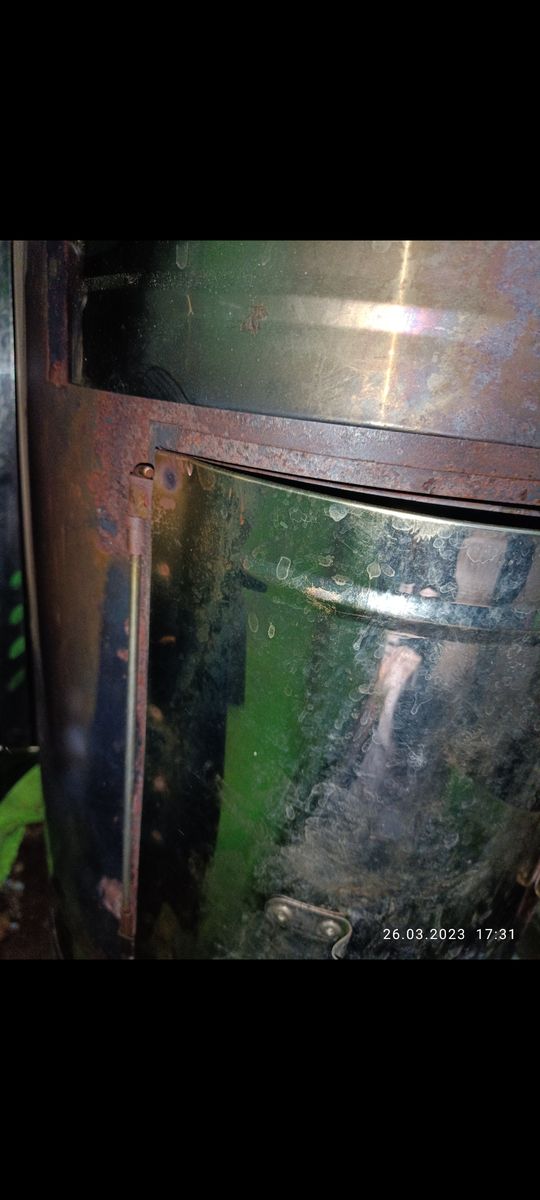

OlegGX писал(а):После двух недель не использования печка потеряла былую красоту
Это у всех так или я ее не правильно хранил в гараже?
А вообще какой срок использования?
Сегодня сфоткал Паробомбу, почти год интенсивного использования.
А это сфоткал в сарае КЦ-4, использование периодическое.

Да вообщем-то нормально все.
