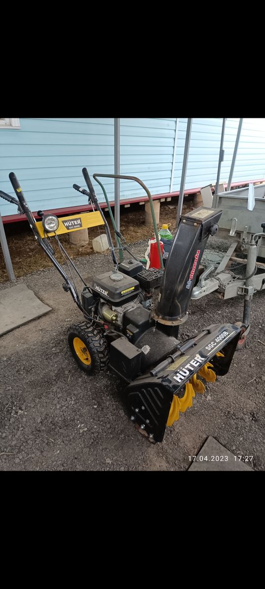

Тогда и я похвастаюсь. Послушался, что надо готовить сани зимой и взял на днях снегоочиститель. За пол цены. Чел купил и сразу загнал его в сугроб. Порвал ременной привод. Психанул, бросил эту затею и по весне отнёс на местный рынок. Что бы местный ремонтник техники продал его. А я подошёл узнать про ремонт своей бензопилы и сразу купил. :D
Ремень был заменён, всё работает. Но мы же не можем без переделок. Нашёл в инете, как меняют фару на нормальную, куплю и буду летом переделывать. :lol:
