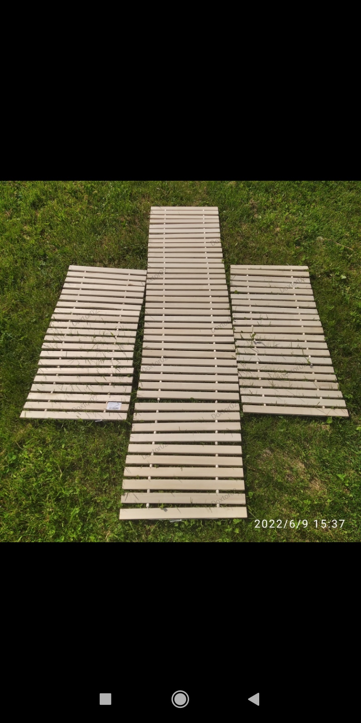

Кстати, перчатки надо не только иметь в бане, но ещё и пользоваться ими. :cry:
Женщины любят везде наводить красоту и уют. :D Жена купила вот такие трапы в баню. Я всегда хожу в тапках и считаю что эти деревяшки могут затруднять слив воды. Но моим нравится ходить по деревяшкам. На зиму обязательно снимаю.
Наверно была скидка, раз жена купила 3 штуки. Но в баню влезли только две. :D
