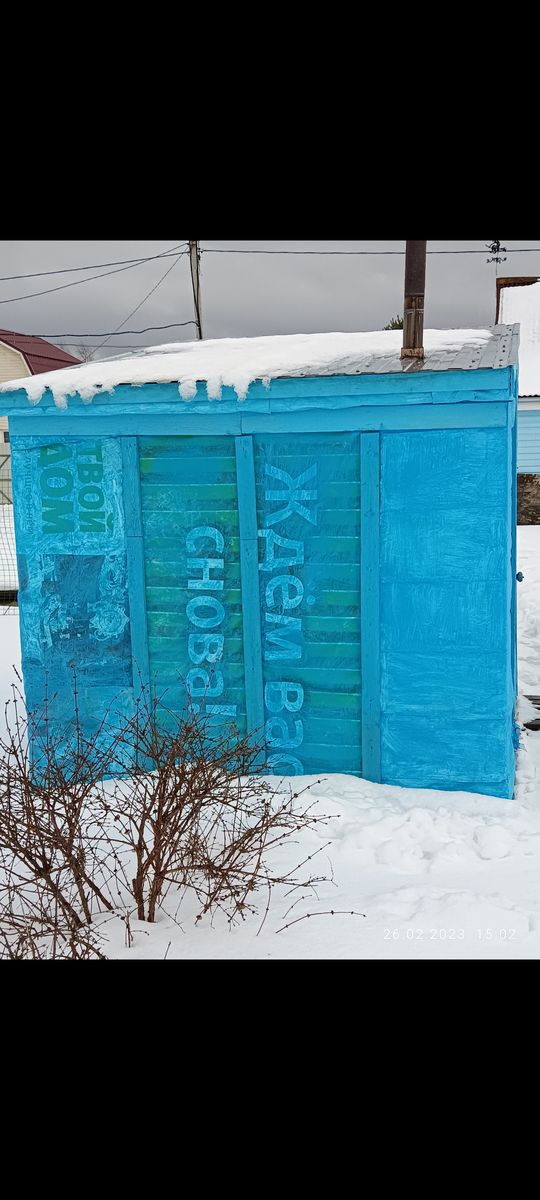

Были заранее куплены 3 банки резиновой краски, синий колер и детскими силами :roll: покрашены стены бани из баннера.
Через год краска подорожала и решил докрасить стены дешёвой ПФ-115. Оказалось что баннер она красит прекрасно.

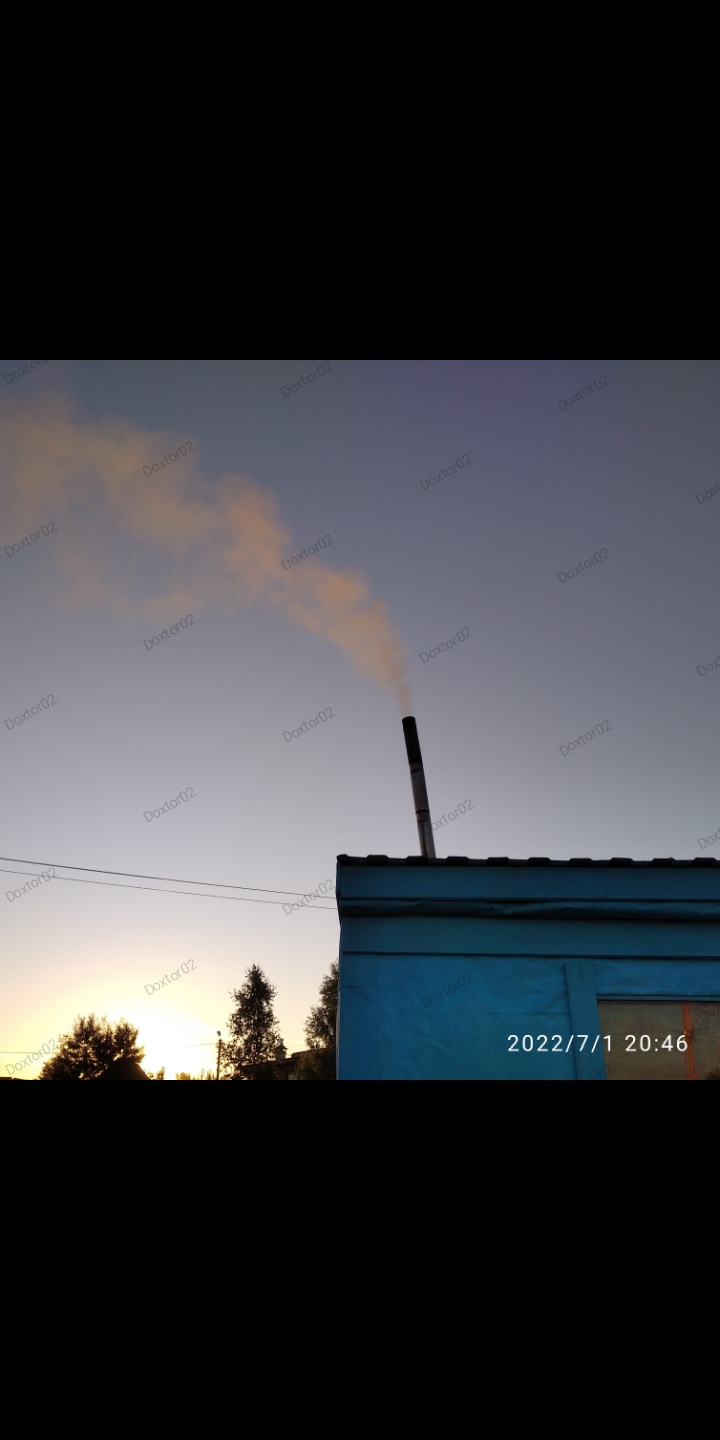

В тёмное время, через окно, баню освещают 2 фонаря на солнечных батареях.
Приточка 110 труба.

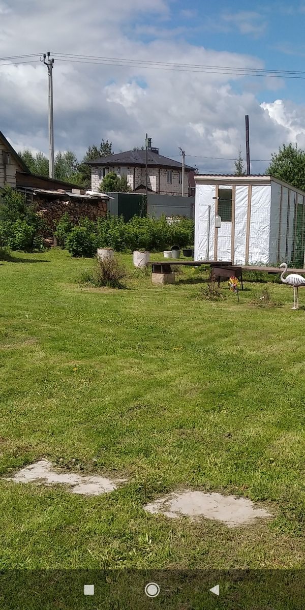

При стационарном использовании бани, дровник должен быть чем ближе, тем лучше. :D
P.S. Пока вроде бы все фотки. Если интересно и есть какие то вопросы, по размерам например, спрашивайте. Приеду на дачу измерю.
