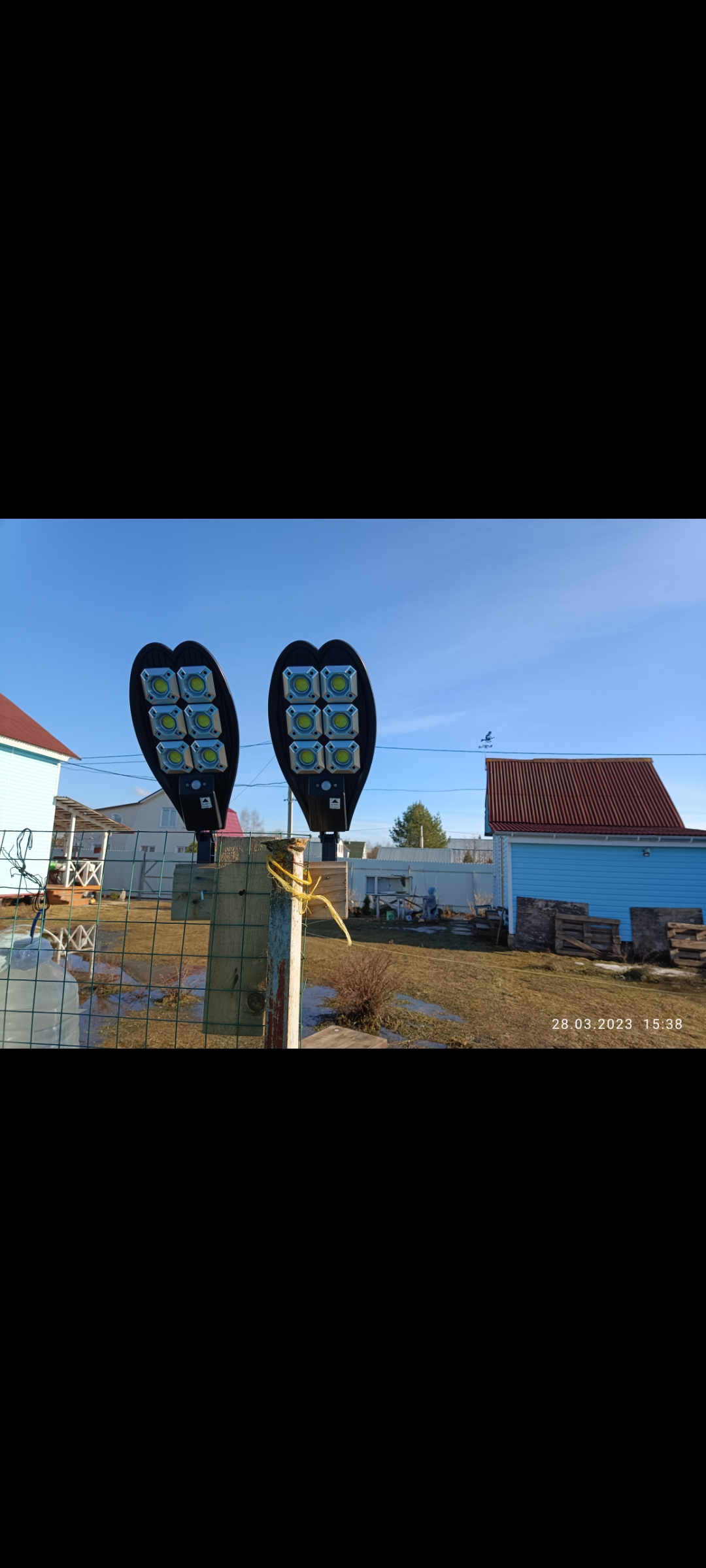

В тёмное время, через окно, баню освещают 2 фонаря на солнечных батареях.
