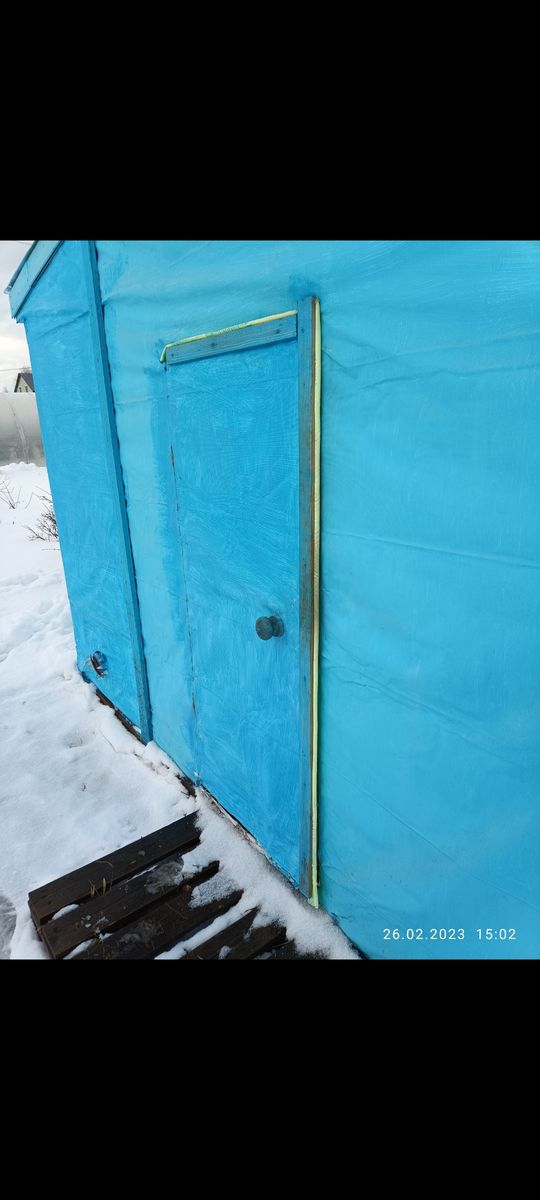

Паллеты надо укладывать, что бы был уклон в одну из сторон. У меня уклон идёт от двери под большой полок. В связи с тем что ткань заходит на пол, между тканью и полом лежат небольшие бруски 20 мм. Что бы вода стекала по полу, под ткань. В связи с тем, что от жадности, :roll: накидал на землю много песка и посередине стык всех паллет, там пол чуть просел. Не критично, просто вода дольше стекает. Нужен ли песок, я не уверен. На улице паллеты у меня всегда лежали на земле, вода сливалась тоже нормально. Паллеты не вечны, всё равно их менять через несколько лет.

Женщины любят везде наводить красоту и уют. :D Жена купила вот такие трапы в баню. Я всегда хожу в тапках и считаю что эти деревяшки могут затруднять слив воды. Но моим нравится ходить по деревяшкам. На зиму обязательно снимаю.
Наверно была скидка, раз жена купила 3 штуки. Но в баню влезли только две. :D
детский труд, для моец пользы, не только не вреден, но и полезен. :lol: :lol: :lol:
Были заранее куплены 3 банки резиновой краски, синий колер и детскими силами :roll: покрашены стены бани из баннера.
Через год краска подорожала и решил докрасить стены дешёвой ПФ-115. Оказалось что баннер она красит прекрасно.
