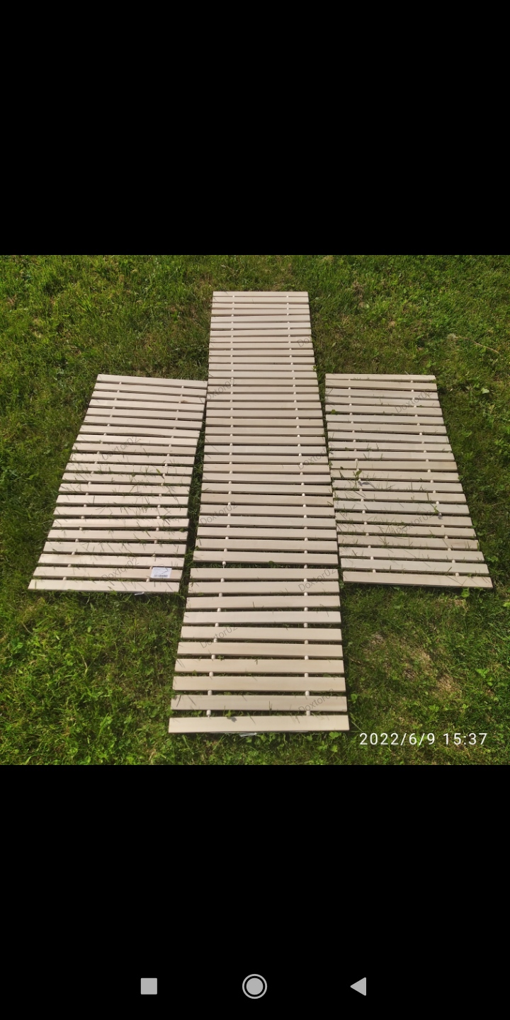

Женщины любят везде наводить красоту и уют. :D Жена купила вот такие трапы в баню. Я всегда хожу в тапках и считаю что эти деревяшки могут затруднять слив воды. Но моим нравится ходить по деревяшкам. На зиму обязательно снимаю.
Наверно была скидка, раз жена купила 3 штуки. Но в баню влезли только две. :D

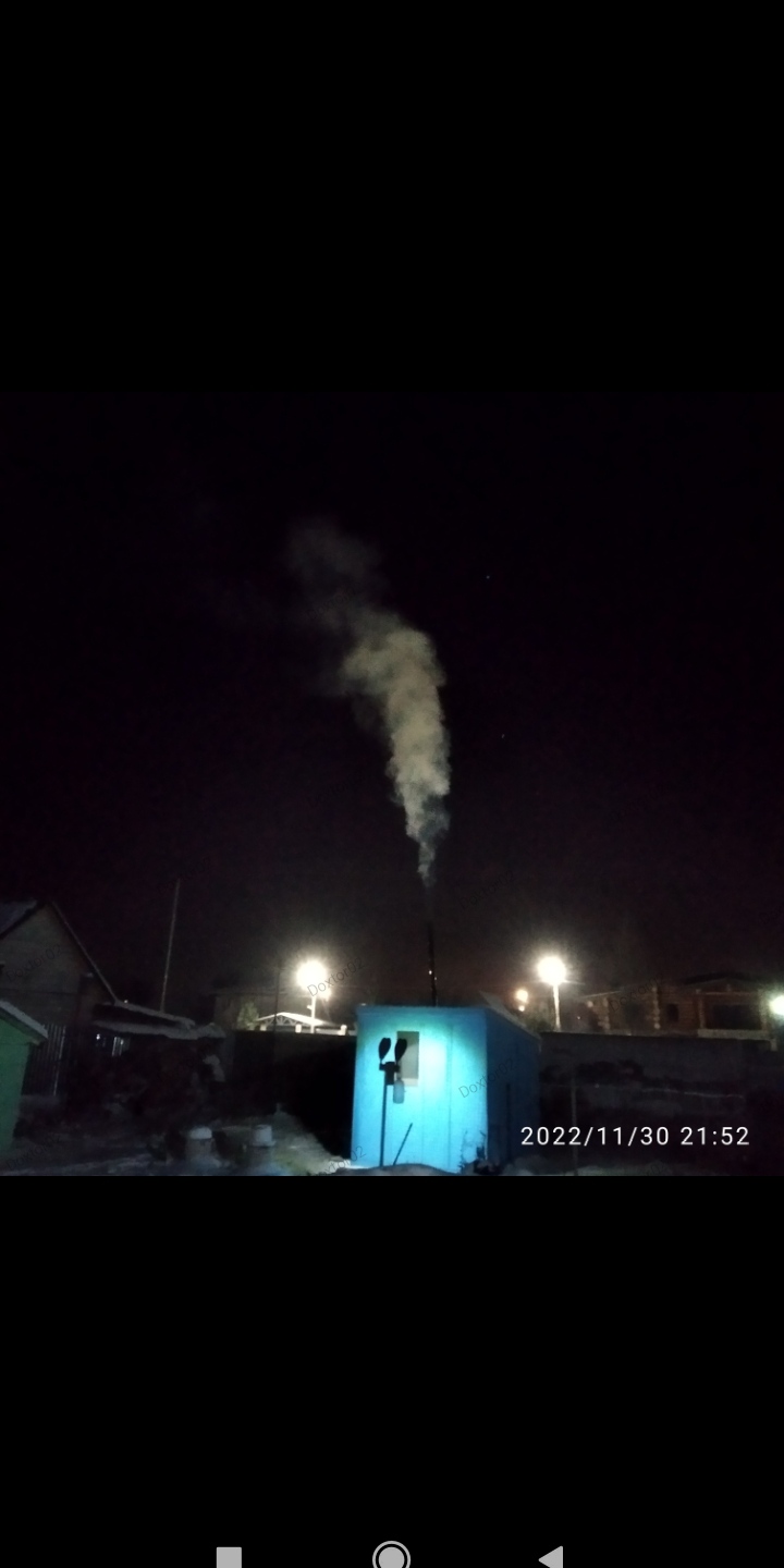

В тёмное время, через окно, баню освещают 2 фонаря на солнечных батареях.
Приточка 110 труба.

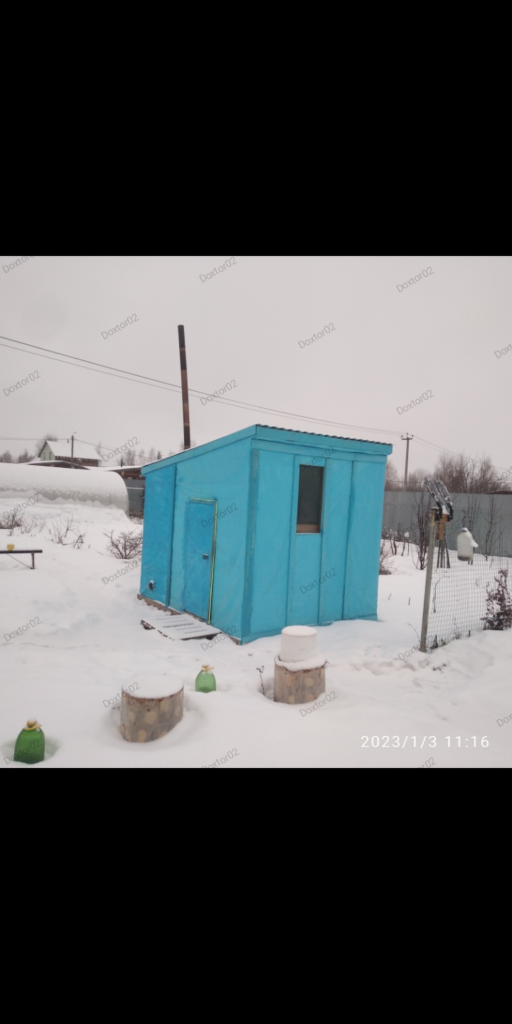

При стационарном использовании бани, дровник должен быть чем ближе, тем лучше. :D
P.S. Пока вроде бы все фотки. Если интересно и есть какие то вопросы, по размерам например, спрашивайте. Приеду на дачу измерю.

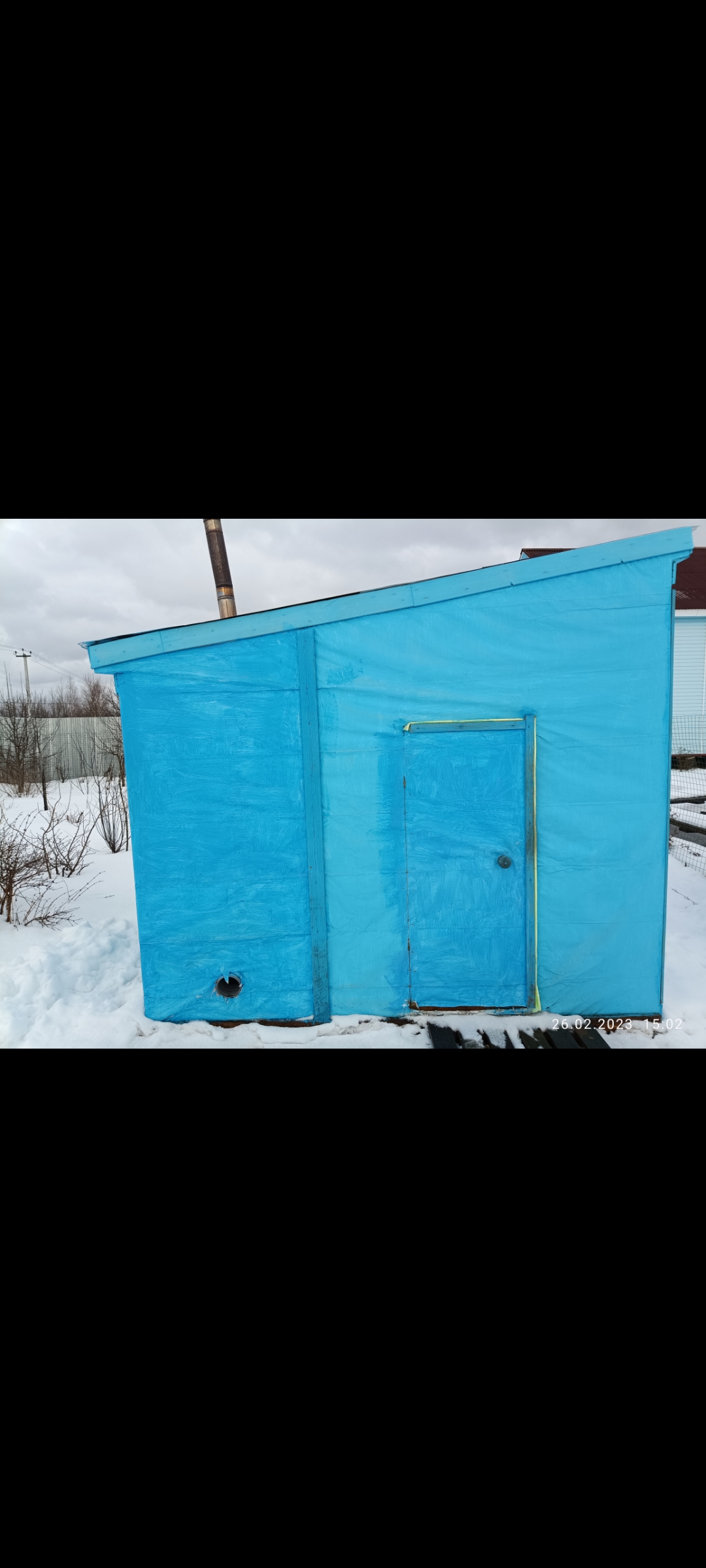

В печном углу металл вплотную к ткани? Лучше его отодвинуть от ткани на 2..5 см с образованием конвекционного канала.
Сообщения: 4535
Благодарил (а): 3084 раза
Поблагодарили: 4326 раз
Re: Стационарная или мобильная?
syslog писал(а):В печном углу металл вплотную к ткани? Лучше его отодвинуть от ткани на 2..5 см с образованием конвекционного канала.
Наверно смутило описание, что прикрутил на 4 изолятора. Сейчас увеличил фото, по середине тоже 2 изолятора. Значит использовал 6 изоляторов. Которые создают прослойку между тканью и железным листом. Да и не нагревается там практически, ведь печка имеет ещё свой экран.

doxtor02 писал(а):Наверно смутило описание, что прикрутил на 4 изолятора. Сейчас увеличил фото, по середине тоже 2 изолятора. Значит использовал 6 изоляторов. Которые создают прослойку между тканью и железным листом.
8? по 4 на лист или нет?
Сообщения: 4535
syslog писал(а):8? по 4 на лист или нет?
С каждого края по 2 изолятора, это 4 штуки. И посередине 2 изолятора, там же угловая стойка. Ее́ засверлил под углом. Стойки то три всего. По 2 изолятора на стойку.
