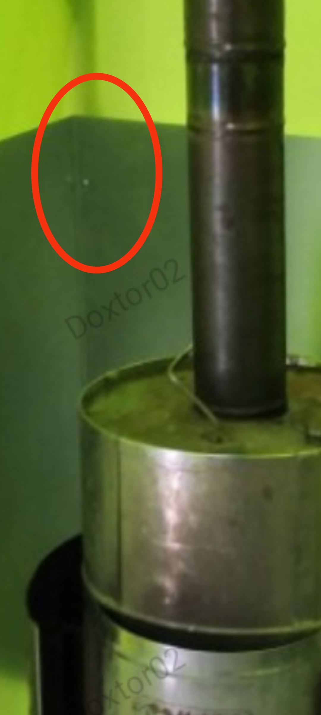

В печном углу металл вплотную к ткани? Лучше его отодвинуть от ткани на 2..5 см с образованием конвекционного канала.

syslog писал(а):В печном углу металл вплотную к ткани? Лучше его отодвинуть от ткани на 2..5 см с образованием конвекционного канала.
Наверно смутило описание, что прикрутил на 4 изолятора. Сейчас увеличил фото, по середине тоже 2 изолятора. Значит использовал 6 изоляторов. Которые создают прослойку между тканью и железным листом. Да и не нагревается там практически, ведь печка имеет ещё свой экран.

doxtor02 писал(а):Наверно смутило описание, что прикрутил на 4 изолятора. Сейчас увеличил фото, по середине тоже 2 изолятора. Значит использовал 6 изоляторов. Которые создают прослойку между тканью и железным листом.
8? по 4 на лист или нет?

syslog писал(а):8? по 4 на лист или нет?
С каждого края по 2 изолятора, это 4 штуки. И посередине 2 изолятора, там же угловая стойка. Ее́ засверлил под углом. Стойки то три всего. По 2 изолятора на стойку.
