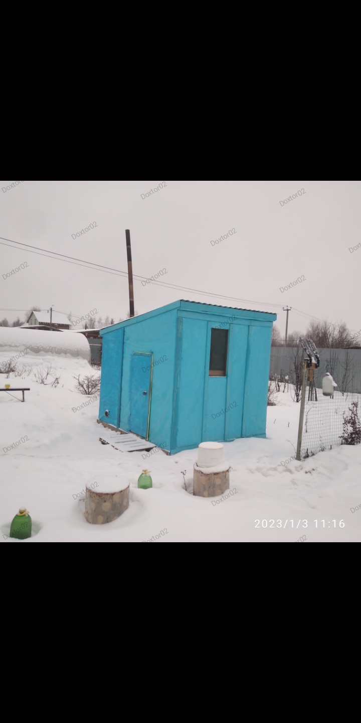

Паллеты надо укладывать, что бы был уклон в одну из сторон. У меня уклон идёт от двери под большой полок. В связи с тем что ткань заходит на пол, между тканью и полом лежат небольшие бруски 20 мм. Что бы вода стекала по полу, под ткань. В связи с тем, что от жадности, :roll: накидал на землю много песка и посередине стык всех паллет, там пол чуть просел. Не критично, просто вода дольше стекает. Нужен ли песок, я не уверен. На улице паллеты у меня всегда лежали на земле, вода сливалась тоже нормально. Паллеты не вечны, всё равно их менять через несколько лет.

Женщины любят везде наводить красоту и уют. :D Жена купила вот такие трапы в баню. Я всегда хожу в тапках и считаю что эти деревяшки могут затруднять слив воды. Но моим нравится ходить по деревяшкам. На зиму обязательно снимаю.
Наверно была скидка, раз жена купила 3 штуки. Но в баню влезли только две. :D
детский труд, для моец пользы, не только не вреден, но и полезен. :lol: :lol: :lol:
Были заранее куплены 3 банки резиновой краски, синий колер и детскими силами :roll: покрашены стены бани из баннера.
Через год краска подорожала и решил докрасить стены дешёвой ПФ-115. Оказалось что баннер она красит прекрасно.

В тёмное время, через окно, баню освещают 2 фонаря на солнечных батареях.
Приточка 110 труба.

При стационарном использовании бани, дровник должен быть чем ближе, тем лучше. :D
P.S. Пока вроде бы все фотки. Если интересно и есть какие то вопросы, по размерам например, спрашивайте. Приеду на дачу измерю.

В печном углу металл вплотную к ткани? Лучше его отодвинуть от ткани на 2..5 см с образованием конвекционного канала.

syslog писал(а):В печном углу металл вплотную к ткани? Лучше его отодвинуть от ткани на 2..5 см с образованием конвекционного канала.
Наверно смутило описание, что прикрутил на 4 изолятора. Сейчас увеличил фото, по середине тоже 2 изолятора. Значит использовал 6 изоляторов. Которые создают прослойку между тканью и железным листом. Да и не нагревается там практически, ведь печка имеет ещё свой экран.

doxtor02 писал(а):Наверно смутило описание, что прикрутил на 4 изолятора. Сейчас увеличил фото, по середине тоже 2 изолятора. Значит использовал 6 изоляторов. Которые создают прослойку между тканью и железным листом.
8? по 4 на лист или нет?

syslog писал(а):8? по 4 на лист или нет?
С каждого края по 2 изолятора, это 4 штуки. И посередине 2 изолятора, там же угловая стойка. Ее́ засверлил под углом. Стойки то три всего. По 2 изолятора на стойку.
