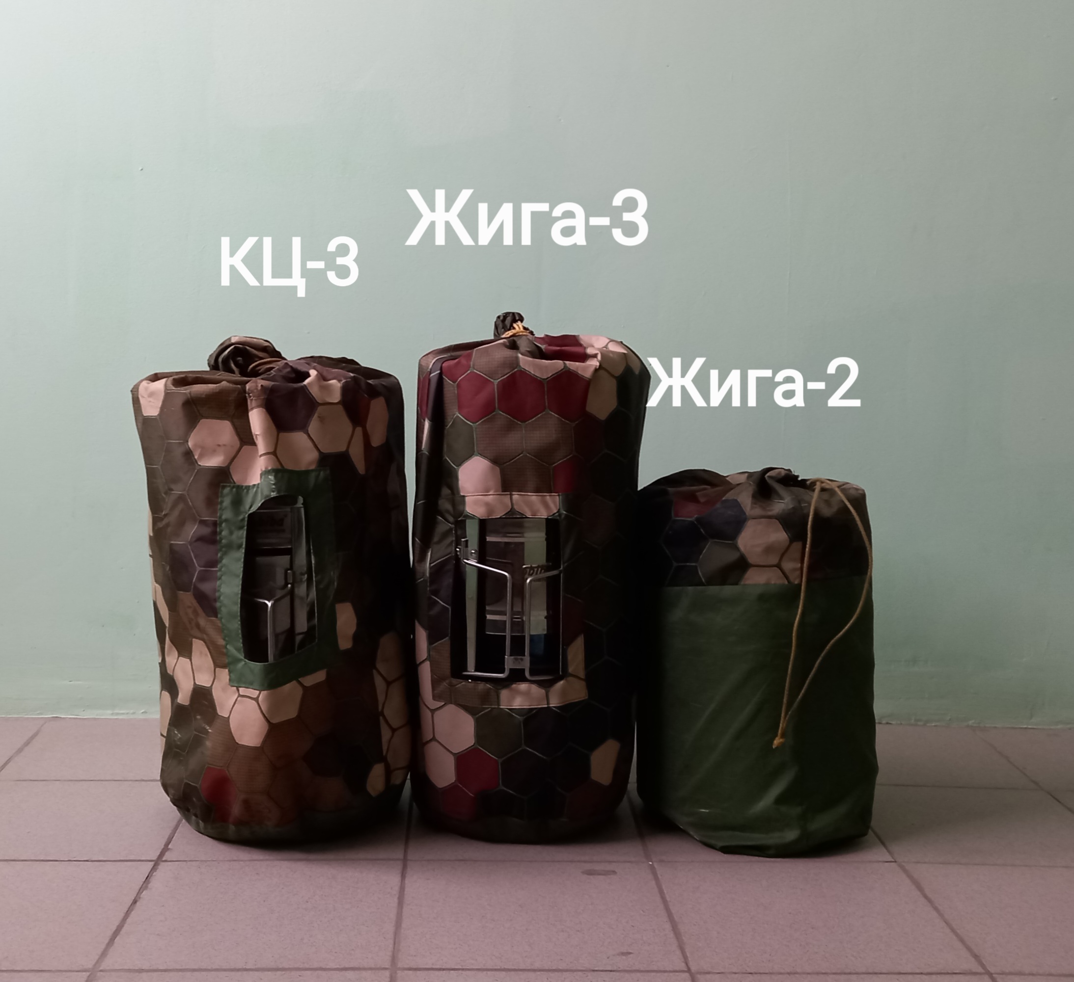

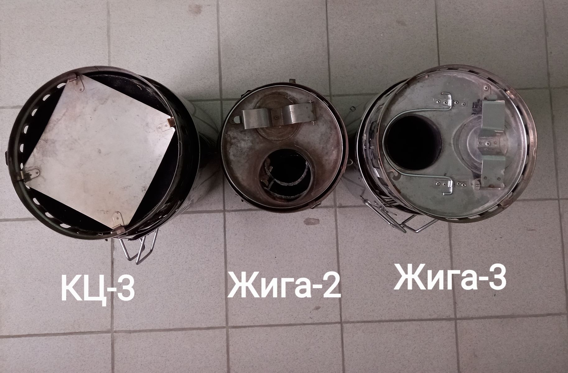

Если кто ещё будет думать о габаритах КЦ-3, Жига-2, Жига-3. Вот фото для визуального сравнения в транспортном состояние. Жига-2 самая компактная,КЦ-3 и Жига-3 практически одинаковые.
