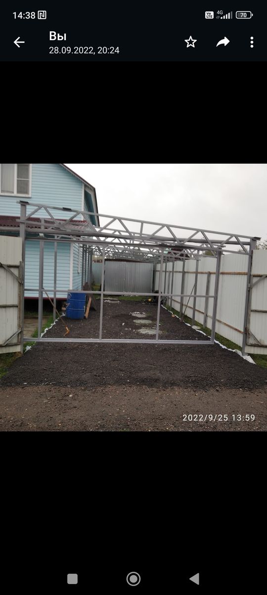

Мне жена в прошлом году подарила похожий. Я выбрал, она оплатила. :lol: Раньше они были безумно дорогие, а в прошлом году качественный взял ща 15 тыс. Под 5 кг бухту проводки. Первый месяц вообще не мог варить, тяжело было с электродов переходить. Хотя все пишут что перейти, раз плюнуть. Там другая техника сварки.Поэтому попросил дядю приехать сварить фермы и откатные ворота. Он проф сварщик. Сказал что варит полуавтомат прилично и уже себя окупил на строительстве навеса и ворот. И сказал что аргон на улице не нужен, сдувает его ветром. Это в помещение с ним хорошо варить. А на улице и с проволкой порошковой нормально. Правда я купил 1 мм проволку.

doxtor02 писал(а):Поэтому попросил дядю приехать сварить фермы и откатные ворота. Он проф сварщик.
Леш, дело, конечно, твое, но так фермы к столбам не варят, опасненько однако. Тем паче порошковой проволокой. Как минимум электродами с основным покрытием, даже не рутилом. Теперь сильно внимательно следи за количеством снега)))

Юрий68 писал(а):Леш, дело, конечно, твое, но так фермы к столбам не варят, опасненько однако. Тем паче порошковой проволокой. Как минимум электродами с основным покрытием, даже не рутилом. Теперь сильно внимательно следи за количеством снега)))
Сначала я ферму просчитал по формуле в инете. Выдавало, что можно местами поставить меньший профиль. Решил не экономить, а гнать всю ферму одним размером металла 2 мм. По русски, перестраховался немного. Потом папа, со своим прочнистом, просчитали у себя в КБ. Всё таки люди самолёты строят. На максимальную снеговую нагрузку. Нарисовали мне чертежи. Варить я пригласил родственника, который всю жизнь работает сварщиком. Проволкой с аргоном варит уже лет 20 наверно, как полуавтоматы промышленные появились у нас. На больших сварочных автоматах, с автоматическим переворачиванием заготовок. То есть всё по серьёзному. Для приваривания в стык надо очень ровно и в размер отрезать металл. Резал я и так бы не смог нарезать заготовки. Да и времени потребовалось больше бы. У сварщика было в запасе только 2 выходных, т е 4 дня на работу. Родственник сказал что в нахлёст приварит по крепости так же как и в стык. Так что кувалдой не снесе́шь. Как он ответственно варил, я видел. Если бы варил я, то надо было бы присматривать при снеговой нагрузке, я не специалист. Так что всё было просчитано и продуманно. Как всегда, даже с запасом. ;) Прошедшая зима показала, что все расчёты были верны.

doxtor02 писал(а):Родственник сказал что в нахлёст приварит по крепости так же как и в стык.
Ну раз он так сказал - дело в шляпе!))) В случае чего теперь у тебя уже имеется "крайний", которому СНиП не указ)))

Юрий68 писал(а):Ну раз он так сказал - дело в шляпе!))) В случае чего теперь у тебя уже имеется "крайний", которому СНиП не указ)))
Чем отличается сварное соединение в стык и в накладку? Давление крыши на срез тут будет работать одинаково. В накладку, у меня, свариваемая поверхность больше. Так же ферма, на концах, имеет треугольник. Ну потратил бы я пол лета и накидал соплей, но зато сварил в стык. Ты думаешь ферма держалась бы крепче?
Re: Наша техника
Леша, ферма должна лежать на опоре, а не быть приварена сбоку. Я даже всерьез комментировать такое бредовое сочленение не хочу. Вся нагрузка идет на сварочные швы, а этого в принципе не должно быть. Вот ты в курсе какие силы и в какие стороны воздействуют на ферму при определенной нагрузке? Ладно, уж промолчу про сопромат, раз образование не профильное, но можно было хотя бы просто у специально обученных людей поинтересоваться. Это же не шутки, хорошо если только на машину все это приземлится, а если кому-нибудь на голову? Как думаешь, когда вопросы у следаков появятся, как быстро родственничек в сторону отпрыгнет, типа делов не знаю, как сказали так и сделал? Все СНиПы кровью написаны, а вам всё хихоньки.
