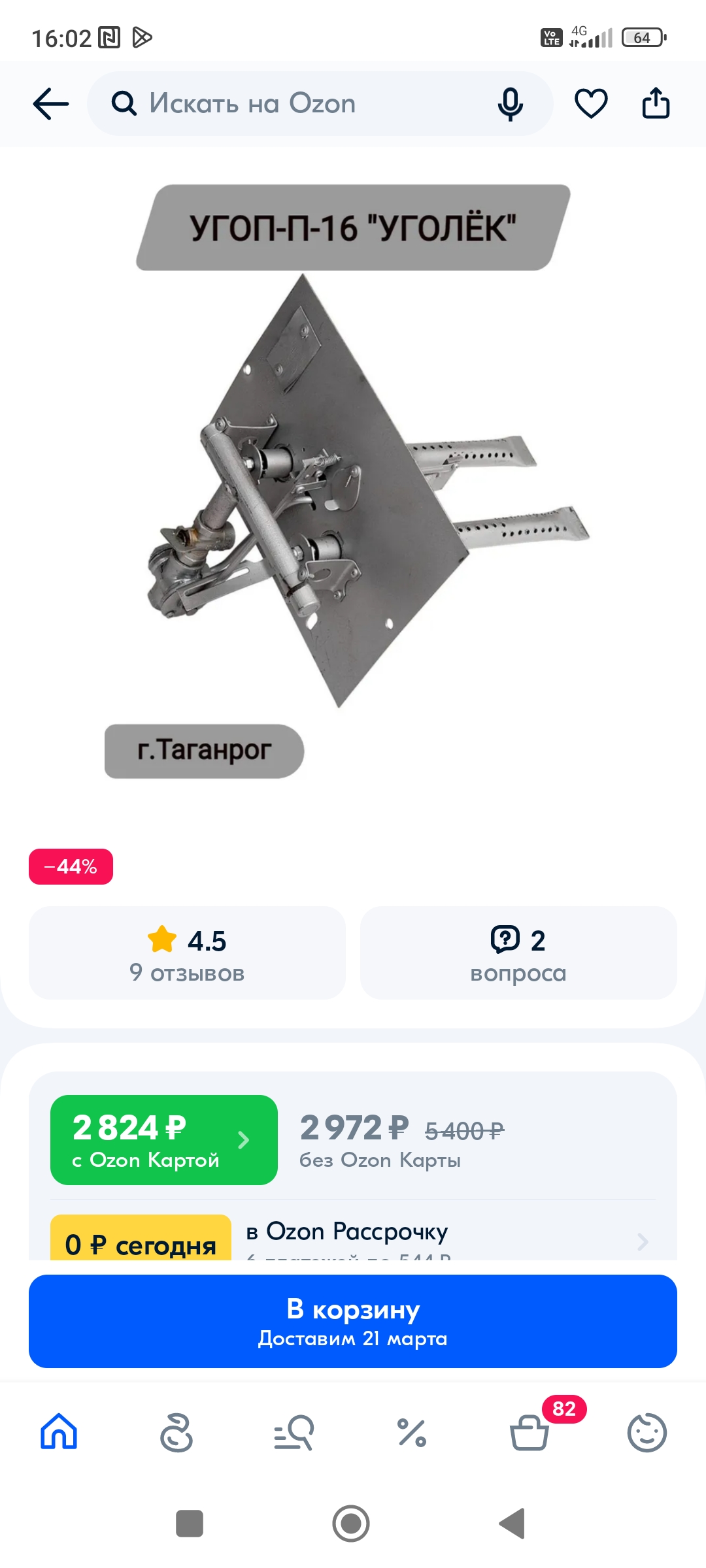

Maddenin писал(а):На борту у меня уже есть два вида топлива: дизель для ДВС и сухого фена, и газ для плиты
Ну вот, сразу стало понятно почему появился такой вопрос. Нет ничего не решаемого. Сегодня даже на озоне видел дверку( крышку) для газовой банной печки.
Понятно что это всё на свой страх и риск. И тд и тп.
Правда сразу скажу- я старовер в данном деле, только дрова, только классика. :lol:
, P.S. А вообще, советую протопить баньку с дровами раз 5-10. Что бы прочувствовать весь кайф с дровами и уже имея какой то опыт подумать про отопление газом.
