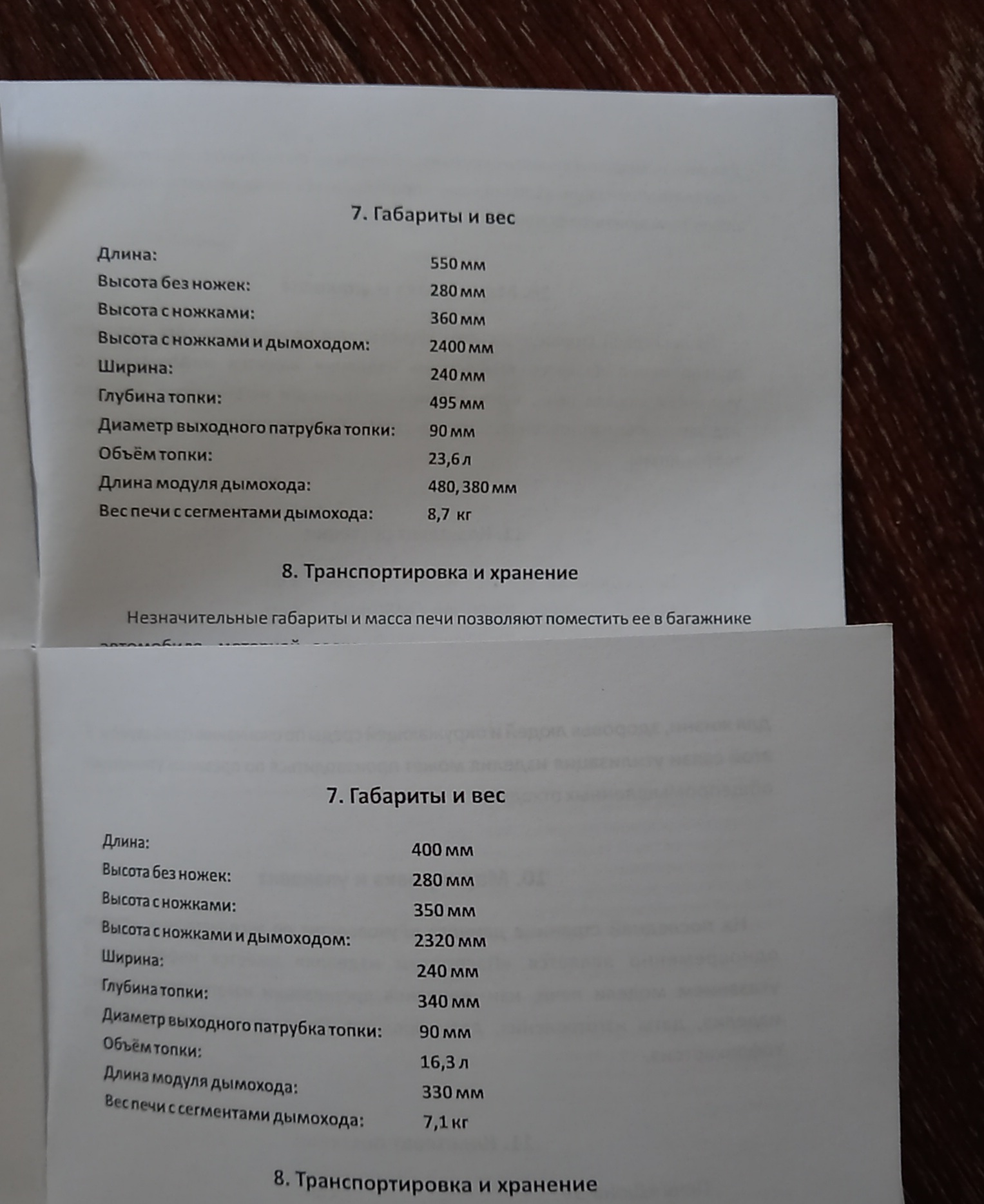

Вот вам для сравнения фото отчёт печей Дюна 1,2,3. Высота с трубами в сборе практически одинаковая,Дюна-3 на 10 см пониже, высота у первой и второй одинаковая 240 см.

Шалаев Михаил писал(а):Вот вам для сравнения фото отчёт печей Дюна 1,2,3. Высота с трубами в сборе практически одинаковая,Дюна-3 на 10 см пониже, высота у первой и второй одинаковая 240 см.
Почему-то вспомнились...Ниф-Ниф, Нуф-Нуф и Наф-Наф :mrgreen:
