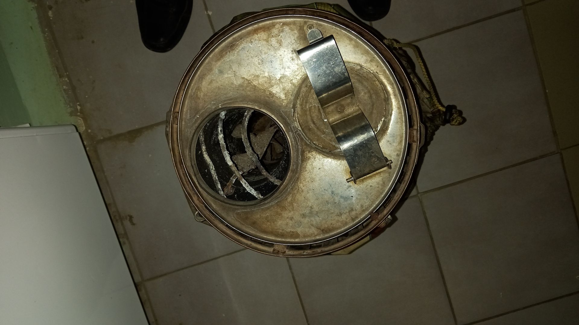

Антон правильно сказал,самый быстрый и простой способ,короне в транспортном положениии ни какие винтики, болтики не мешают. Я установил сразу,на новой.
Когда была КЦ-3,также была усилена корона.

Решил вопрос с помощью точечной сварки
