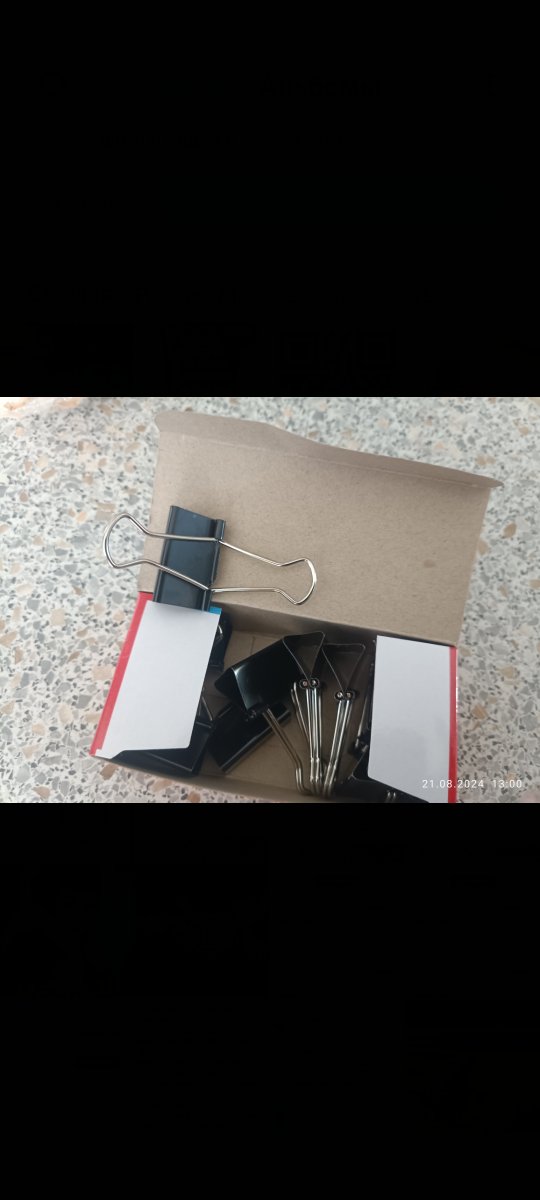

JohneyHorow писал(а): 07 авг 2024, 13:37 Думаю приобрести 3 метра, сложить в двое, прошить по краям, 4 люверса, веревки и какой нибудь быстросьёмный крепеж. В восновании трубы пока сделать дырку под разделку металла палатки. Поделитесь пожалуйста мнением и опытом.
Когда много времени и наши руки не для скуки, то можно произведение искусства сделать из "жертвенного" слоя. 3 года на стационаре жертвенный слой из огнезащитной ткани крепился на канцелярские зажимы. Зажимы крепились к трубкам/ оттяжкам. Те что ржавые, висели несколько лет с самодельным ИЗН.
Такой коробки хватит на несколько лет.
Кладёте ИЗН сверху и изнутри вырезаете ножницами отверстие по диаметру разделки. Нормальная огнезащитная ткань не "пригорает" от соприкосновения с горячей трубой.
У меня есть ИЗН из кремнезёмной ткани и стеклоткани ( голыми руками можно спокойно брать). Кремнезёмная ткань намокает сильно и со временем расползается потихоньку, тяжёлая.
P.S. Палатки ИНИПИ и РБ200 под кремнезёмной накидкой, в разные годы стояли стационаром на даче. По виду кремнезёмной ткани видно, что я её не рекомендовал бы, расползается.
