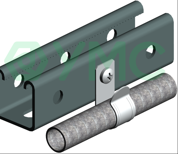

Ещё скажу, как только найду крючки крепления тента к трубе 16мм, обязательно сшью мб-15 с креплением тента на крючках, штатный каркас с сумкой у меня есть, лежит в гараже, ждёт своего часа.
Re: Тент на МБ-15. Без тамбура.
^Илья^ писал(а):Ещё скажу, как только найду крючки крепления тента к трубе 16мм, обязательно сшью мб-15 с креплением тента на крючках, штатный каркас с сумкой у меня есть, лежит в гараже, ждёт своего часа.
Илья, ищи зажим под трубу из системы пружинного крепежа. Типа такого:

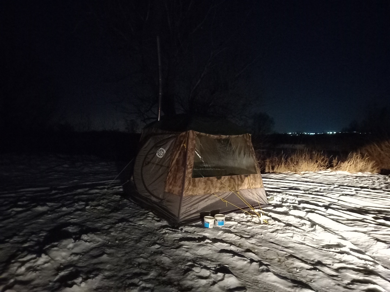

Добрый день! Вчера парились с мб-15 с накидным тентом без тамбура, с печью кц-4. На улице минус 10, без теплового пола, на полу снег. Переживал сильно что не прокачает, что взял слишком мало дров, всего пачка топливных брикетов. Приехали на место, почистили место, расставились, закидываем 6 топливных брикетов, печь выходит на режим и мы в панике открываем дверь и закрываем зольник, придавило паром так, что кожу обжигало. Закрыли дверь, отрегулировали горение, знатно пропарились потом в снег. Блин в снег жёстче нурять чем в прорубь. В проруби гораздо теплее, чем в снегу) Три часа парения, 10 топливных брикетов и много счастья! Накидной тент без тамбура на зиму маст хэв!
