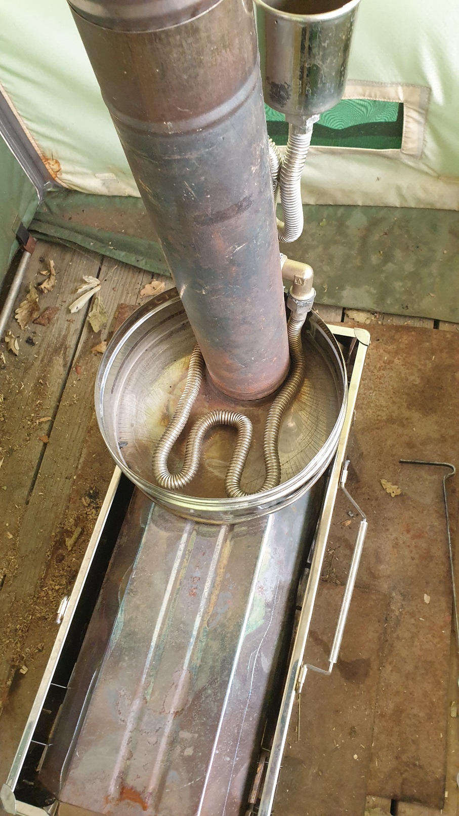

Re: Всё о печке Жига - 2
Что-то не пойму... Сей девайс ведь и раньше был и Михаил придумал крайне классный вариант использования.
http://www.mobibaforum.ru/post87220.html#p87220
Чем я тоже регулярно пользуюсь на Дюне-2
Сергей,как в таком варианте работает,"Магола"
По девайсу выше,длительного горения не будет,как буржуйка,с периодическим подкладыванием топлива,поддерживать тепло в палатке,в общем нужен истопник.
Шалаев Михаил писал(а):potapov sergey4
Тоже присоединюсь к вопросу. Если бы была накручена на трубу, по нисходящей, было бы понятно. А тут с перегибом. Может хитрость какая есть. :roll:
Пока в процессе доработки). Маловата ёмкость (кружка) для воды. И есть сомнения, что на такой объем закладки будет феншуйно. Вот на Мега-Согре пушка прям в тему была. Здесь будем посмотреть. Я пока вот так сделал
Пока мнение такое. Девайс (который для Жиги) вот прям то, что дохтор) прописал! Именно как фирменная каменка для печей Согра-Дюна. Для небольших палаток. Максимум до десятки. Именно моё мнение. Вариант представленный на фото (с пушкой Могола)трудится сейчас в 332-й. Там парилка по размеру норм. Но двухслойная. Хотя пол -доска с хорошими зазорами и на приличном фундаменте. Т.е. продувается только в путь! И в таком виде 60 на полоке не проблема. Для использования в меньших палатках использование пушки смысла не имеет. Позже доработаю, поэксперементирую и доложусь)

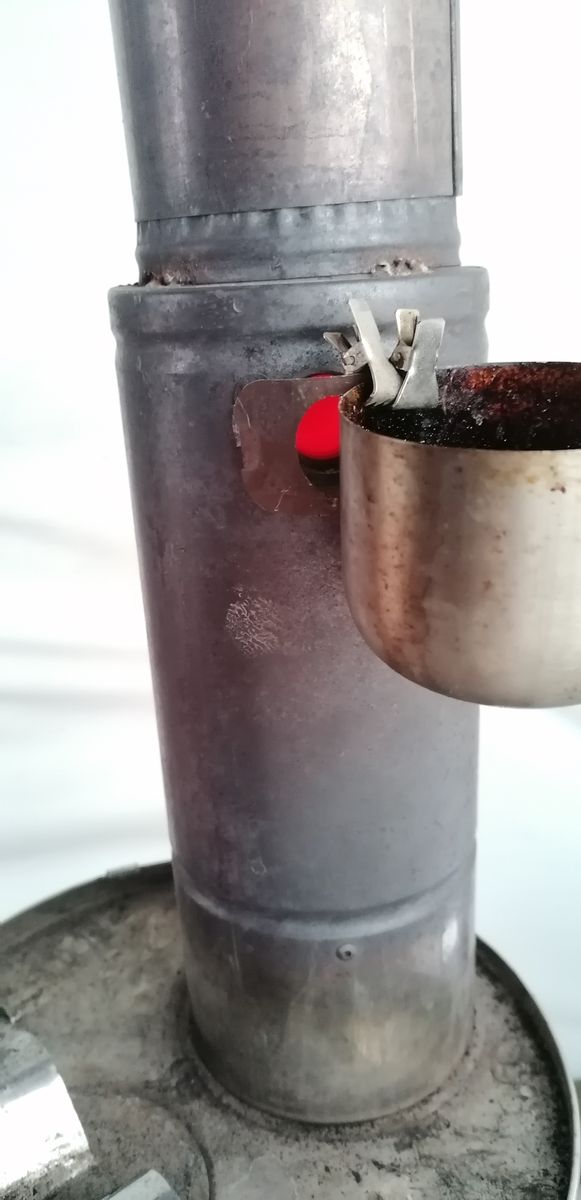

Провел эксперимент с печью жига-2. Заменил штатный дымоход на дымоход от жиги-3, часть которого помешается в жигу-2 в сложенном виде. Залил полный бак воды, наколол 3 топливных брикета поджег и засек время. Вышло 15 минут против 18 со штатным дымоходом. Очень сильно переживал за трубку ППГ она светилась очень сильно. Печь горела бодро и думал что будет жарче, но что удивительно не было, даже наоборот. Я удивился честно говоря, думаю дай на термометр/гигрометр взгляну и увидел 80 градусов на 30% влажности при тех же условиях со штатным дымоходом 80 на 70, а спиртовой показывал 55 против 50.Выходит что с штатным дымоходом пламя короче и не так прогревает ППГ и пар выходит с более низкими параметрами. Да вот был бы еще термометр, замерить бы температуру пара. Но что мне понравилось, по ощущениям не было жести, но было очень приятно и кайфово, атмосфера очень мягкая была, вот еслиб еще испытать в таком режиме ППГ от жиги-1, думаю он добавит жести. Горение топлива в топке было очень стабильное и не зависело от того что я стоял под деревом и проплывающим облачков. Теперь при использовании жиги-2 буду использовать дымоход от третьей , тем более что он помещается в печь в сложенном виде.
Илья,осталось попробовать дымоход полностью из труб на 90 мм,разница не 5 а 10 мм будет,светиться вся труба начнёт и суше будет скорее всего.
