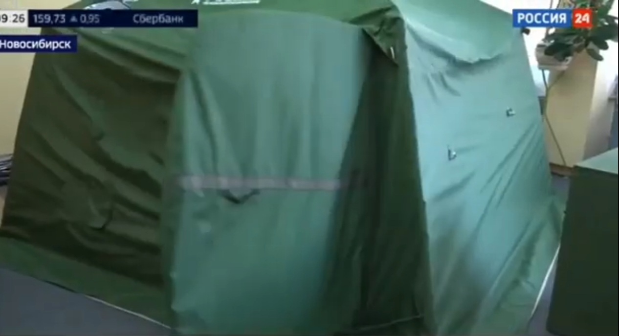

По высоте палатки видно здесь:
По поводу дверного узла, надо несколько посмотреть, мы одно время старались не показывать этот узел, пока шел процесс патентования, но иногда проскакивает.
Вот здесь дверь видно "воротник", он пока не закреплен в подворот и на завязочки.
