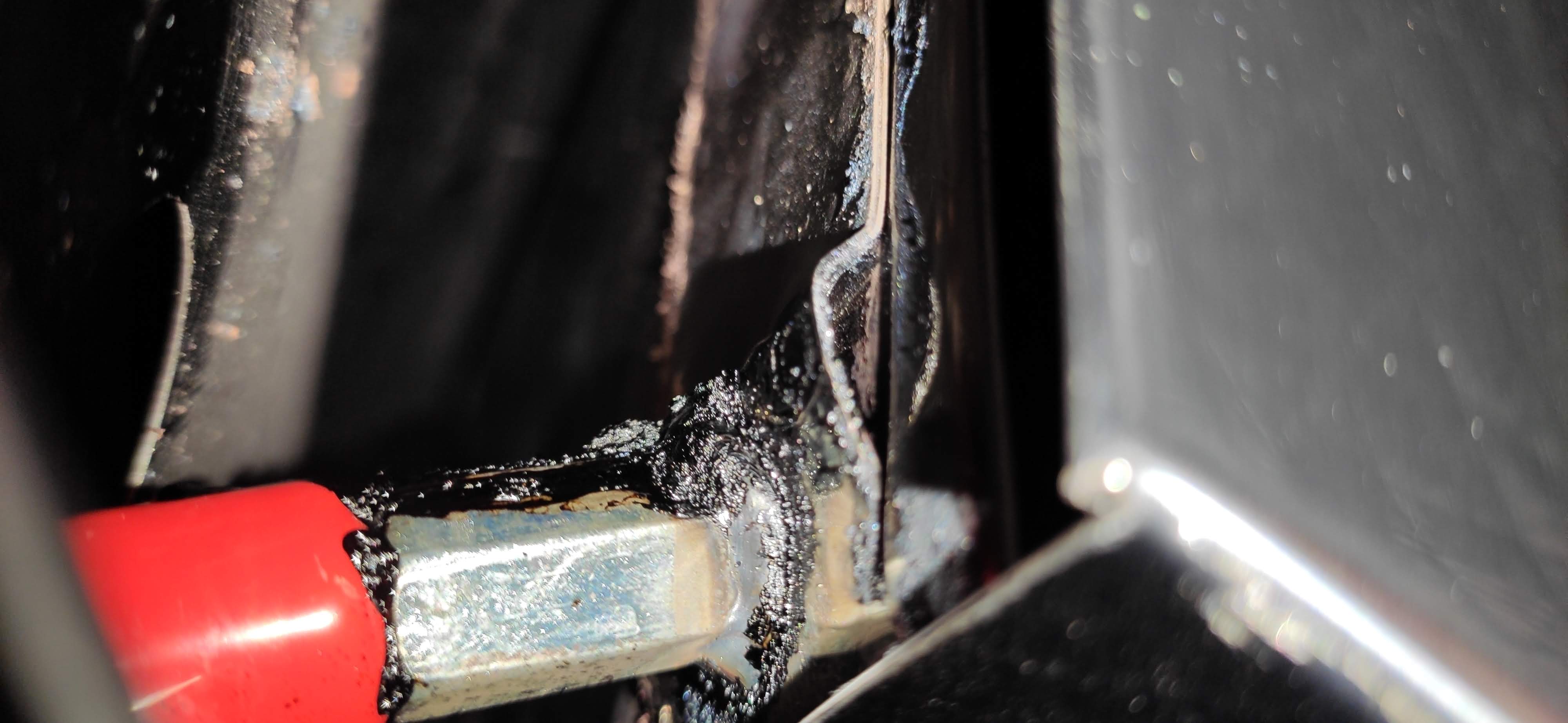

Здравствуйте, такая же проблема как и у автора темы - капает деготь возле ножек со стороны искрогасителя. Насколько я понимаю в режиме длительного горения деготь по трубам стекает вниз и иногда даже слышно как падают капли на дно искрогасителя, но видимо наступает момент, когда деготь перестает выгорать и начинает скапливаться и из-за того, что печь негерметична - вытекает наружу. Это гарантийный случай?

Здравствуйте! Напишите в Отдел продаж. Деготь не должен проникать из топки. Печь должна быть герметична в этом месте. Пришлите им фотографии, они порешают Ваш вопрос. Что там делать с заменой или ремонтом.

Вообще это странно! Если вы читали форум про согру, то там про подтекание дегтя сказано. Информация есть в интернете. К сожалению, это иногда случается. В основном сочится из стыков труб. Но что бы прям лужица,нет не замечал. Происходит это при пиролизном горении, когда диск приточки закрыт почти полностью. Новые печи рекомендуют сперва обжечь просто на воздухе. Вы это делали?
Приветствую Всех!
Годы пользования 2023-2024. Покупал у Шибаргана.
1.Могу констатировать, что деготь образуеться в форме комка на порожке топки. +- 16 часов черноты сбиваю кочергой, пыталсь жижа бежать..
2. В течении 10 часов, подчеркиваю 18 хлопков выталкивания дыма в палатку. Причем никаких предпосылок не было все горело,заслонка прилично открыта.
3. До сих пор не могу понять почему и в каких целях щели в стыках труб дымохода.
