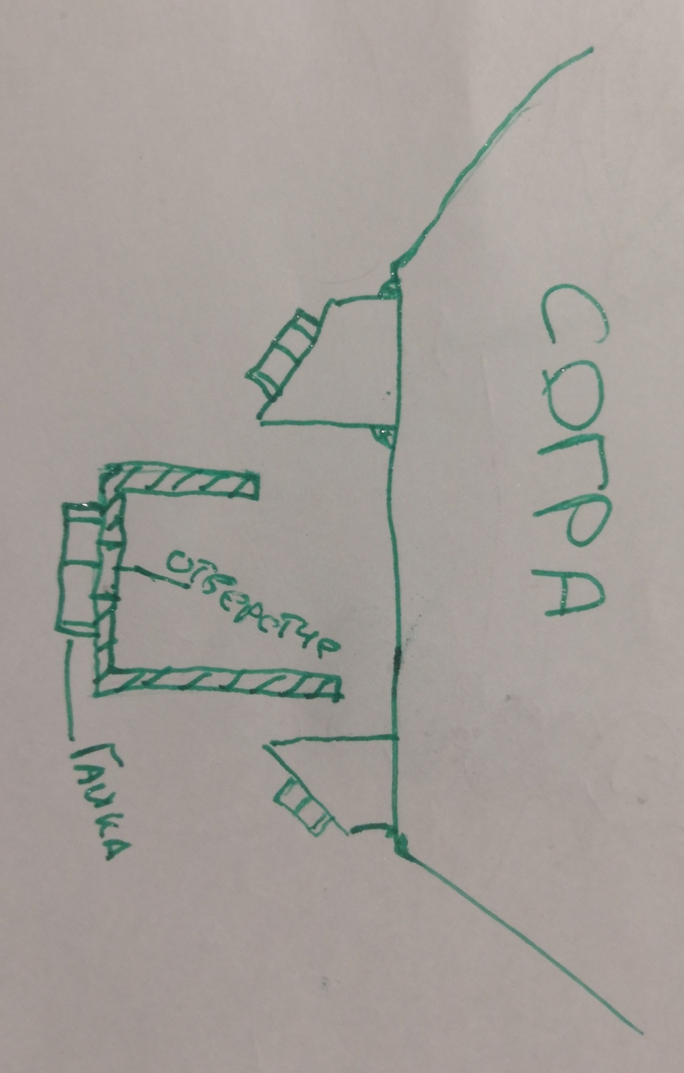

АлексейАлександрович писал(а): Так вот, по ножкам для Согры у нас пока ситуация: "ХЗ как сделать их лучше". Будем еще думать...
Рискну предложить ещё один вариант :P
Если не уходить от ножек с резьбой, то единственный (вроде как) их недостаток это сложности при вкручивании ножек при забитой грязью гайки. Поэтому предлагаю вариант с так сказать" дренажным" отверстием, через которое можно будет прочищать резьбу.
То есть привариваем такие П-образные "стульчики" с отверстием бОльшим, чем диаметр резьбы гайки, а снизу саму гайку. Таким образом появляется пространство для прочистки...
Сообщения: 10752
Благодарил (а): 14585 раз
Поблагодарили: 20192 раза
Pavel_77_ писал(а):
Вертикальные шлицы попробуйте, с фиксацией поворотом.
Байонет это называется если академически. )) Я в курсе. Профессия обязывает.
