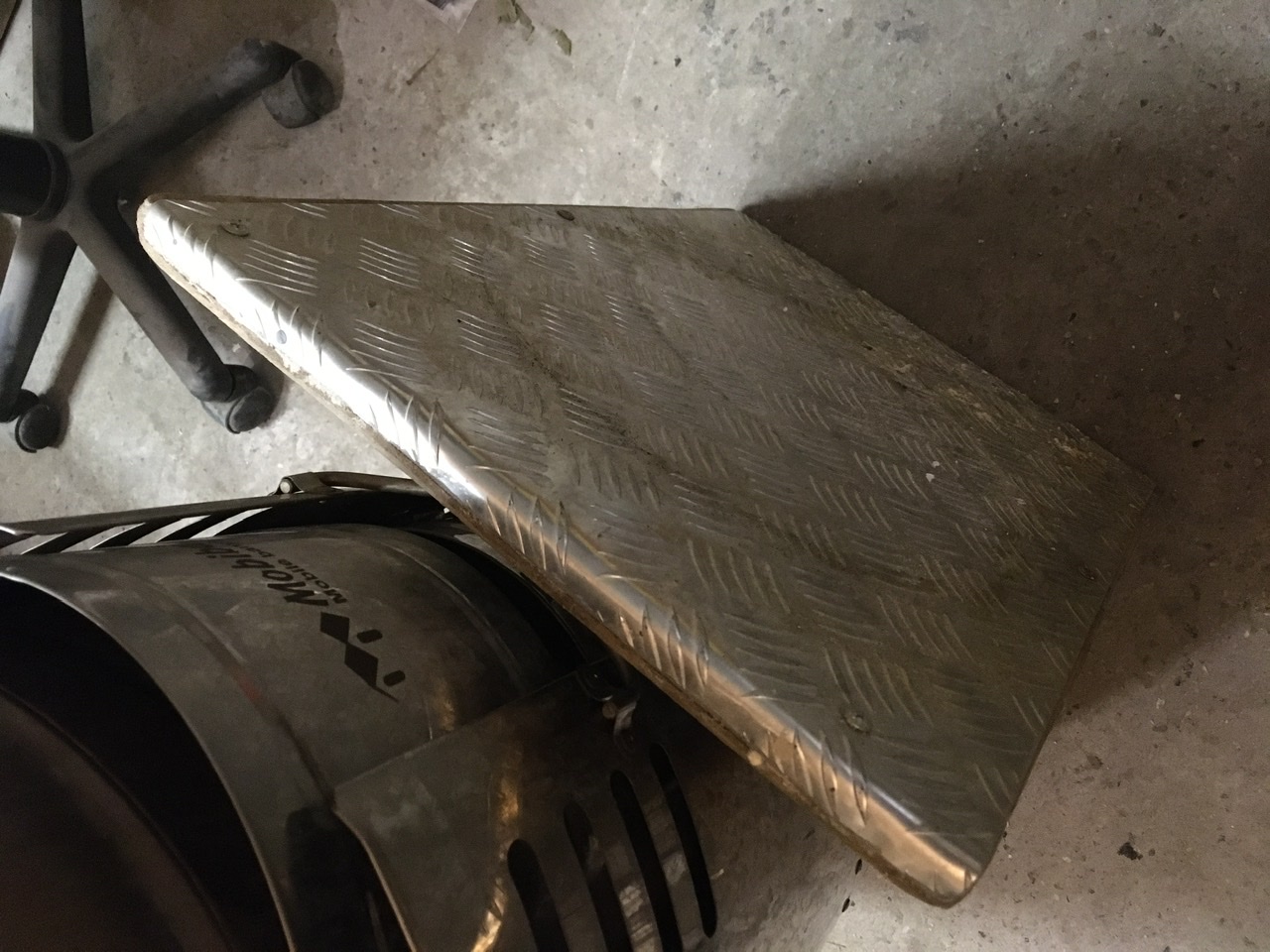

А если поставить прям на теплый пол?

Лучше на фанерку. В идеале, на фанерку, на которой лист железа лежит.

Для КЦ-4 сделал так же,только сверху ещё рифлёнеой обшил!

Shillo писал(а):А если поставить прям на теплый пол?
Я ставлю на утепленный пол, ничего не подворачивая, под короной кусок ДВП какой не жалко, перед дверцей металлический противень от духовки.
На полу останется след. У меня, кстати, пенки около поддувала немного заворачиваются, от лучистого тепла.
Syslog самое верное решение написал, - фанерка + лист. Противень, жесть, алюминий, - не суть. Фольга :)

Когда-то давно фанера под Паробомбой приплавилась и к тарпаулину и к тур.коврику под ним. С тех пор ничего под фанеру не кладу.
Пару недель назад фанеру забыл, ставил КЦ-4 нм три дощечки, к концу парения лужа вокруг дощечек была 2 см глубиной. Просто короной на лёд не ставил, но чается мне должна она поглубже уходить в лёд за счёт теплопроводности, прослеживать за дымоходом надобно будет.

Сегодня ставил Жига-3,первый раз,прямо на тёплый пол,зная как Жига топит снег и излучает лучистое тепло вниз были сомнения. В общем сделал сендвич на тёплый пол коврик от согра,фанера 10мм,лист нержавейки,ну и Жига-3 сверху. Парились спокойно, пол не пострадал. Из за полочки с камнями меньше стало лучистого тепла вниз за печкой. Фото в бане не делал,сендвич по печью выглядел так. Коврик для МегаСогра будет по шире.

Про противень из духовки в качестве защита под печь тут как-то уже писали.
Но вроде, его ставили корытцем и заполняли снегом/водой. Я ставил наоборот, перевернув дном вверх, чтобы был воздушный зазор между полом и противнем.

Для КЦ-4 дсп и рефленка

Спасибо большое всем за советы. Взял 2 противня (1 обычный большой - поставлю под печку; второй маленький для запекания - поставлю под дверку чтобы угольки падали в него. В выходные протестирую, выложу фотки)
