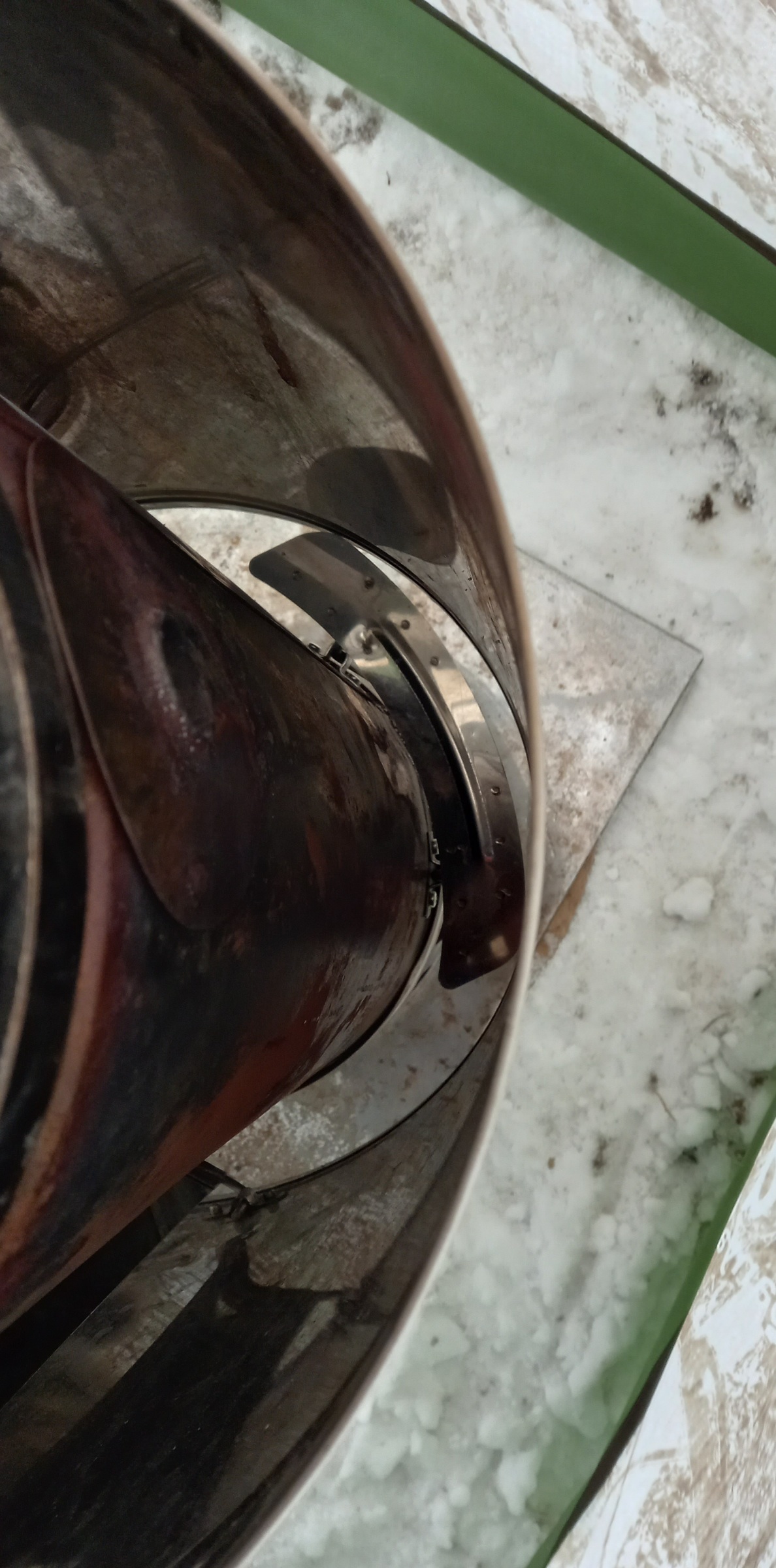

После трёх месяцев эксплуатации Жига-3, произвёл апгрейд,данные мелочи хочется видеть уже на готовом изделие. Использовал для крепления ручки на баке часть шампуров,идея Сергея (potapov sergey4),один колышек 4/220 от Мобиба,были бы в наличие 6/350 использовал бы два,на ручку для бака пошла ручка от решетки гриль,съёмная,лежала без дела.,на фото примерный образец,длина ручки от целиком 350мм. Клёпки нерж 3,2 длиной 5мм,для петель полочки нерж винт 4мм длиной 6мм и гровер с гайкой с шляпкой. Полочка под камни была с печью КЦ-3,но не от неё,она меньше по размеру.
