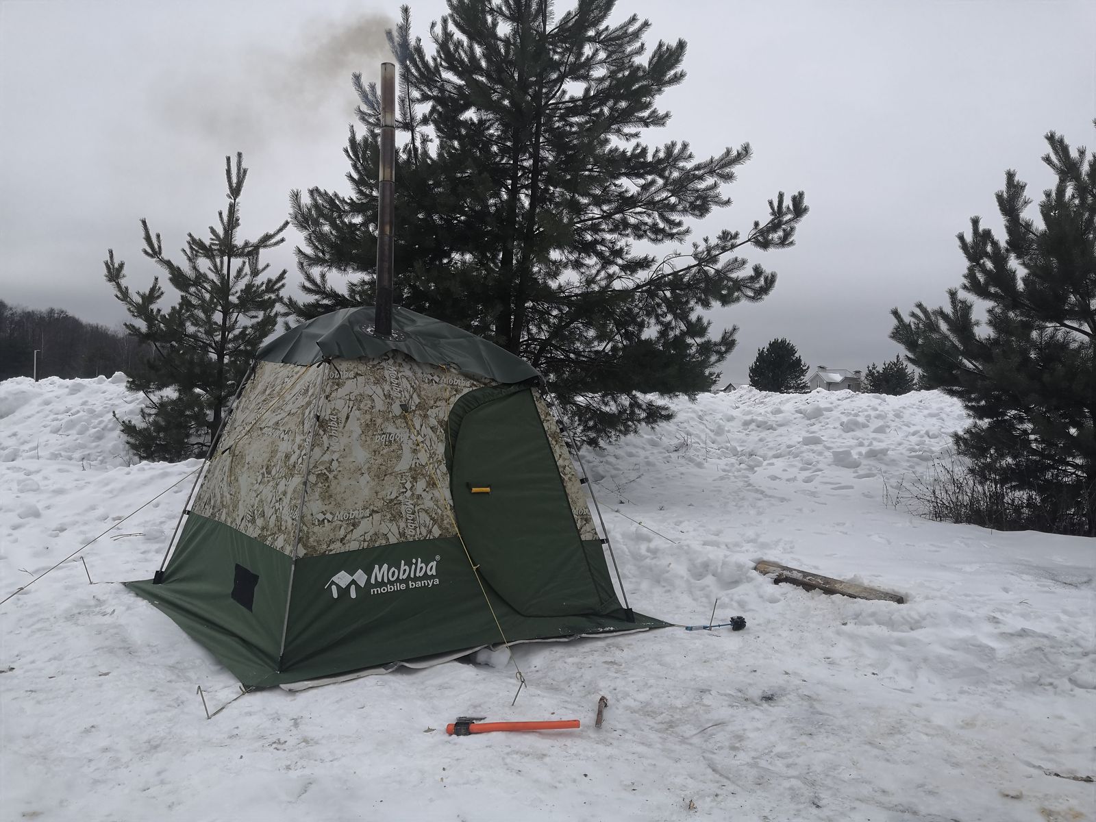

И снова здравствуйте в ветке про "несуществующую" или когда-то там в прошлом, существующую печь. :roll:
Речь пойдёт о супер печке - КЦ-3.
Эх, с чего бы начать...
конечно же выезд был как всегда классный, даже не как всегда. Он был, какой-то, необычайно крутой!
Получил такие эмоции, как будто попробовал Мобибу впервые.
Хотя раз в неделю стабильно парюсь. Правда до этого, последние разы, в Мб-15 с Парабомбой друга были выезды. А в этот раз, РБ-200 и КЦ-3.
Я не знаю, как поделиться с вами, полученными эмоциями, с помощью одних лишь слов.!
РБ-200 и КЦ-3, для меня - идеальная связка! Правда ткань у разделки, которая идёт в нахлест на металлическое кольцо для вывода наружу дымохода, потихоньку темнеет. Я даже уже готовлюсь к неожиданному ремонту этого места. Но ставить КЦ-3 в РБ-200, не перестану!!!
Это то что надо! Пар, создающий эти волшебные кондиции - самый кайфовый. Он такой.... горячий прям, но не обжигает (но уши, если ты без шапки, жгет ого). И горячий на столько, что двигаешься еле еле так и мурашки по всему телу бегут. А потом берёшь веник и стопы так потихоньку, шлеп, шлеп. Они аж ззудеть начинают, потом на голени переходишь. Махнёшь чуть, веник прижмешь к ним и тепло расходиться. Потом поднимаешься выше. Начинаешь греть бёдра. Также, веником махнёшь чуть и прижимаешь, махнёшь и прижимаааешь...
Когда у меня не было КЦ-3, я сравнивал пар ПБ-3 и пар Жиги-2. ПБ-3 тогда победила. Если из РБ200 с Жигой 2 выйти и сразу зайти в Мб-15 с Парабомбой, разница хорошо ощущается. И тогда, мне больше понравился пар ПБ-3. Но если сравнивать КЦ-3 в РБ-200 и ту же ПБ-3 в Мб-15, то КЦ-3 однозначно выигрывает!
Товарищ у меня явный сталевар,( ему всегда мало, и сидит обычно долго, я уже сдаюсь, а он только веник берет)... Парабомбу(в Мб-15) обычно топит, всегда до свечения. Тоже горячо. Но вот только получается, что ему кайфово, а мне не то. Что то похожее, по температуре есть (атмосфера чувствуется что суше) но нет мурашек, дышится как-то тяжелее и как будто не до конца прогреваюсь. Кстати дружбан на 700м полке сидит, а я на 500м а ему всё мало)))
Говорит что надо ПБ-3 в РБ-200 летом впихнуть, тогда кайфанем как надо)))
Незнаю, что сегодня было, но я такой бодряк словил впервые! Обычно после бани я такой раслабленный, сонливый, а сейчас прям как будто мне адреналина в жо... эммм... в одно место всандалили. И так происходило весь процесс парения и после бани и до сих пор спать не хочется. Я уже прям сразу, после первого захода и последующего окунания понял, что меня ждёт полнейший экстаз! Эх мне бы такую КЦ 3, (увеличенную до размеров Парабомбы), чтобы Мб-15 зимой прокачивала...
Дело было снова у моей любимой купели, потому что, выезды, пока делаю короткие(иногда с работы ухожу с обеда), на весь день пока не получается, а темнеет рано. Поэтому хотя бы на приготовление проруби время экономлю да и ближе всего до неё ехать. Видео пока не снимаю по той же причине.(хотя попытки иногда проскакивают) Да и не интересно в одних и тех же местах снимать. Вот выберусь куда нибудь, в живописное место, тогда и напилю контента)))
P.S. Всех с лёгким паром!!!

То есть получается, что с вторым слоем стандартная КЦ-3 в Мб-15, зимой вывезти? Тут писали что даже парабомба, зимой, с двумя слоями, не всегда прокачивает... ну либо разницы не почувствовали.
Просто мне, по ряду причин, (если надо - распишу по каким), очень по душе конструкция со сьемным баком. И сама система ППГ как на КЦ-3 тоже больше нравится. И соответственно выдаваемые кондиции.

Евгений Геннадьевич писал(а):То есть получается, что с вторым слоем стандартная КЦ-3 в Мб-15, зимой вывезти? Тут писали что даже парабомба, зимой, с двумя слоями, не всегда прокачивает... ну либо разницы не почувствовали.
Что есть зима? Понятие обобщенное и обезличенное. И в Норильск, и в Краснодар зимы приходят по своему расписанию, и что с того, кроме общего названия времени года? У кого там Паробомба пятнашку с ВТ не прокачало? При каких вводных? Каков опыт пользования Паробомбой? Пока не получены ответы на эти вопросы, все остальные суждения это "разговоры в пользу бедных".
И уж если с гарантией надо - бери РС-22, однозначно КЦ ее прокачает, даже при серьезных минусах. И опять же в размерах от пятнашки практически не потеряешь, как если бы решил брать МБ-22.

До -40 при условии утепления пола и отсутствия ежеминутной ротации взвода моржей из проруби (4-6 парящихся максимум) - ПБ-3 в МБ-15 с внутренним тентом, даже стандартным из рип-стоп, прокачивается с избытком, если кочегарить даже % на 70, то кондиции внутри будут даже не особо пользительные, жесткие будут.
Сразу оговорюсь: стандартных 6 сегментов для ПБ-3 МАЛО. Либо 8-9 на прямом дымоходе, либо 7 и 2 угловых на 45, в случае использования штатного ВТ-15 с дверью, открывающейся внутрь.
В одном слое при минусовой температуре - тут даже с ПБ-3 стены начинают плакать уже на уровне метра от земли, пар теряется на конденсат. В двухслойном варианте - точка росы за пределами внутреннего тента, сам он, хоть и условно паропроницаем, но поступление пара превышает потери, потому внутри парилки весь генерируемый пар идет на тело, а не на стены.
По КЦ-3.
Нужно помнить, что пар, ей выдаваемый, всего 150-200 градусов, достаточно сырой и жгучий. На любителя. Одно время мне нравился, потом больше стал заходить тот, который выдает парофон/кц-4/паробомба.
Но вот как проводник тепла к телу он больше приспособлен, именно поэтому из проруби лучше прогреваться в атмосфере с паром от КЦ-3, чем от Паробомбы, быстрее "проберет".
Обратная сторона - он более тяжелый для организма, эдакий "самогон" против хорошего вискаря или коньяка.
Вывезет ли КЦ-3 в МБ-15 с ВТ-15? Вывезет. Но будет градиент температур независимо от утепления пола, именно за счет меньшей температуры пара. Практически вдвое больший объем парилки по сравнению с МБ-10 успеет остудить низкотемпературный пар. На уровне ПС-750 будет кайфово, даже жестко. Но придется топить на форсаже постоянно. А вот ниже будет прохладно, и ВТ будет обрастать влагой и льдом.
Рецепт: Если не обращать внимания на габарит, то берем ПБ-3, камушки, и регулируем влажность подачей на камни, и в меньшей степени, временным отключением парогенератора, открывая бак и увлажняя атмосферу сырым 100 градусным паром.

Сергей всё что Вы написали со всем согласен. Только вот непонятно на счёт этого :
Batman писал(а):Но вот как проводник тепла к телу он больше приспособлен, именно поэтому из проруби лучше прогреваться в атмосфере с паром от КЦ-3, чем от Паробомбы, быстрее "проберет".
почему он тяжёлый для организма? Мне после парения с КЦ-3 всегда как-то особенно хорошо. Ни какой усталости, вялости. Настроение супер, сил немерено! Вот реально, с ней, как будто лучше или даже качественнее отдохнуть получается и на утро никакого похмелья :D

^Илья^приветствую! На счёт Парабомбы согласен, могёт печура! Но мы, пока зима не холодная и с одним слоем жесть делаем. Второй слой мне лично не нужен, это товарищ мой, чудит все мало ему))). Спасибо за предложение!
А топить стандартного размера КЦ-3 в Мб-15 даже с двумя слоями (как написал Сергей) придётся на всю катушку. Мне это не нравится. Я уж лучше один поеду и в РБ-200 кайфану. Дружбан поймёт.
Я ж пишу именно про систему парогенерации КЦ-3, про кондиции которые именно она выдаёт.
С Парабомбой, если делать жесть, то она какая-то... я не знаю как назвать... ну типо плоская чтоль. Прогрев именно моего туловища кажется какой то поверхностный, а с КЦ-3 я прям как будто чувствую как меня полностью обволакивает и даже каким то образом этот жар внутри меня оказывается. А веником я этот жар ещё глубже заталкиваю, до верха, до упора, по максимум, до тех пор пока все тело полностью им не заполниться и он не начнёт обратно выталкиваться... Такое проделать у меня пока только с КЦ-3 получается. В межсезонье Жига-2 в РБ-200, тоже делает что то похожее.
