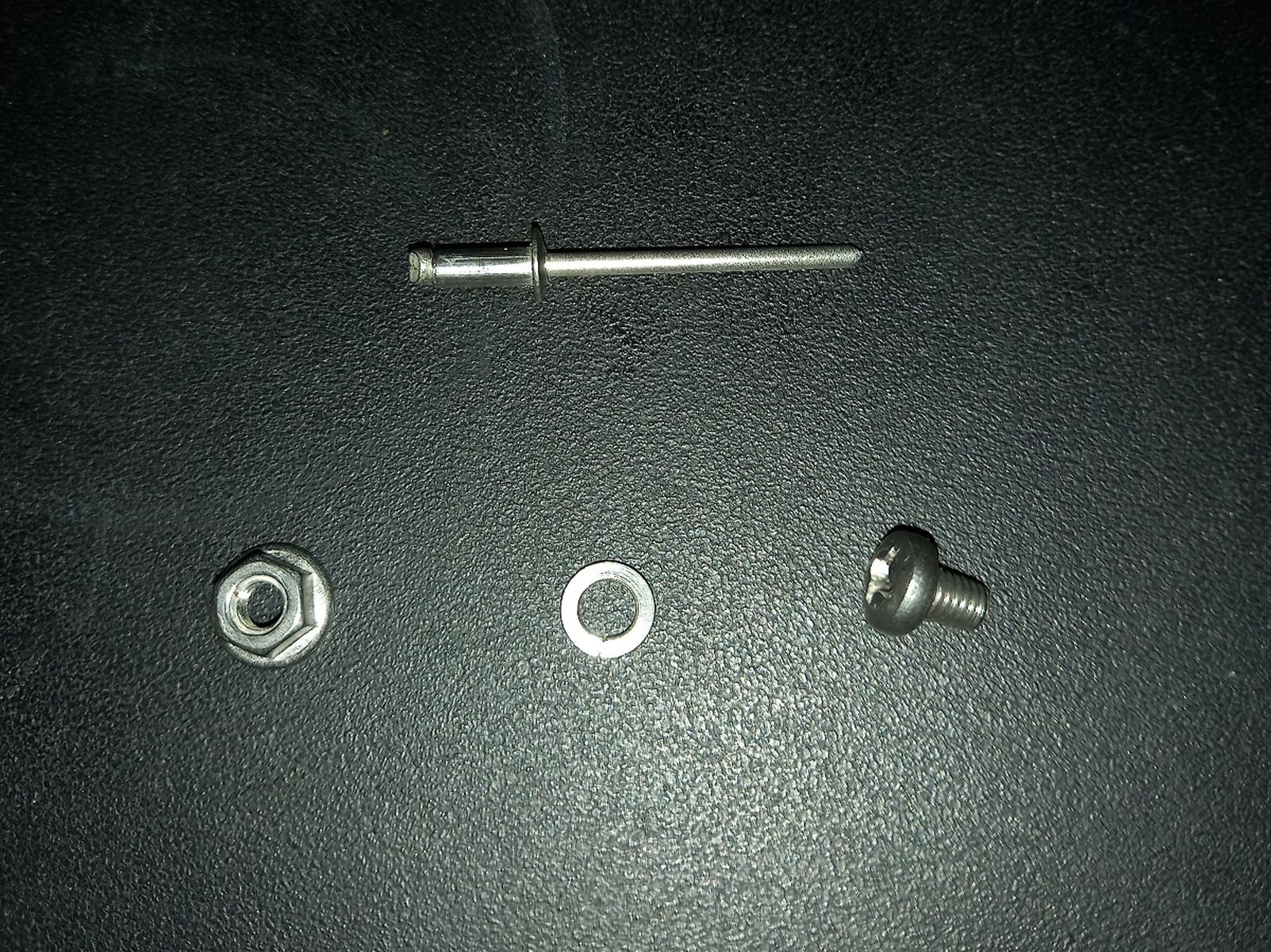

После трёх месяцев эксплуатации Жига-3, произвёл апгрейд,данные мелочи хочется видеть уже на готовом изделие. Использовал для крепления ручки на баке часть шампуров,идея Сергея (potapov sergey4),один колышек 4/220 от Мобиба,были бы в наличие 6/350 использовал бы два,на ручку для бака пошла ручка от решетки гриль,съёмная,лежала без дела.,на фото примерный образец,длина ручки от целиком 350мм. Клёпки нерж 3,2 длиной 5мм,для петель полочки нерж винт 4мм длиной 6мм и гровер с гайкой с шляпкой. Полочка под камни была с печью КЦ-3,но не от неё,она меньше по размеру.
Re: Жига-3.
Хорошие доработки!
А насчёт ручки, я думал, что она там есть :shock: как на старших моделях.
С лёгким паром!
P.S. Дымоход что надо! :mrgreen:
Сообщения: 2755
Благодарил (а): 4692 раза
Поблагодарили: 5647 раз
Re: Жига-3.
Согласен,плюс два сегмента дымохода по 380, ;) ,хорошо работают,ИЗН не надо при -5.

Очень крутые доработки, я за чтоб такие появились на сирийной образце! Верхнюю ручку клево сделали, не машется совсем. Как баня в к6 с такой печью? Хорошо прокачивает или все таки приходится на камни подавать?
Re: Жига-3.
Даёшь такую же и на Парабомбу ( ручку) заводскую!
Сообщения: 2755
Re: Жига-3.
В К6 уже не первый раз баню делаем. Если обратил внимание ИЗН не использую,при небольшом минусе не нужен,тёплый пол присутствует. Паримся на ПСН,высотой 600,был ПСН-700 подрезал ножки до перекладины,и лавочке высотой 400,ногами распологаемся к печке. Камнями практически и не пользовался,так для акцента в конце парения,что бы сказать ух Ля или между выходом на режим парогенерации,после долива и подкладки дров. Сейчас думаю как более эстетично сделать регулеровку подачи воздуха на дверке,пока пользуюсь жестянкой. Как это работает,долил воды,подложил два колотых брикета,начинается парогенерация,прикрываю отверстия подачи воздуха,щелей достаточно,лежим греемся кайфуем,температура в районе полока 50-55 градусов,если начинаю работать вениками,открываю полностью,кипение интенсивней парогенерация мощнее.
