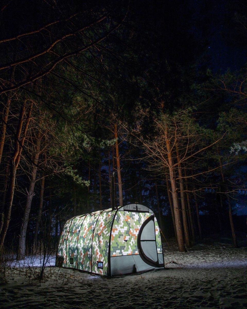

Привет. МБ 104 может подойти из однослойных. Мы себе аквариум взяли (фото снаружи, через окно).
