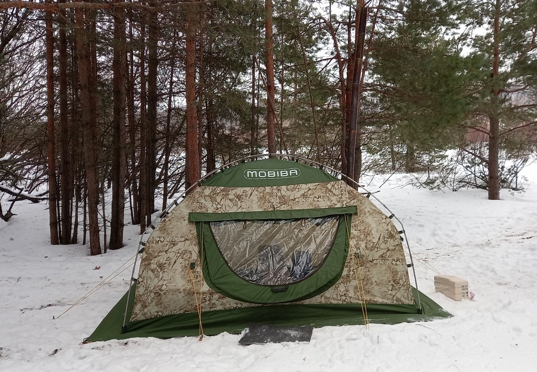

Баня Лентяя,в К6,можно К5,на крючках, с Жига-3, баня как баня,минимальный набор,палатка без ИЗН,печь,тёплый пол,две лавочки,две канистры с водой по 10 литров,веники замачиваются в ванной в тазике пока загружаюсь,снег на улице с неба,при -5,ездили с Таней,так что фото тоже мало,только баня. С Жигой-3 уже дружу,первая протопка 3 колотых брикета,потом по 2 колотых,на 3 часа парения уходит пачка брикетов,иногда 2-3 шт. остаются.

Класс! Тоже хочу перейти на "воду с собой", нет что-то желания с прорубью возиться, особенно когда на улице только снежок выпал и он мягкий как пушок. Лавочки у вас интересно поставлены, как на мероприятие каком-то. "Садимся в ряды, будем смотреть выступление печи"

Вода с собой,только зимой,когда едем на гребной канал.
Посмотрели на печь,хватит,развернули вдоль палатки,ложимся ногами к Жига-3,головой к дальней,менее нагреваемой стенке,хотя пол тёплый нивелирует тепло по всей палатке. В К6 при парение зимой лучше закрывать занавеску на двери-окне,"стекло" холоднее чем ткань,моё личное мнение,из за расположения.

Шалаев Михаил писал(а):В К6 при парение зимой лучше закрывать занавеску на двери-окне,"стекло" холоднее чем ткань,моё личное мнение,из за расположения.
Конечно, лучистого ИК тепла в окно выдувает много.
