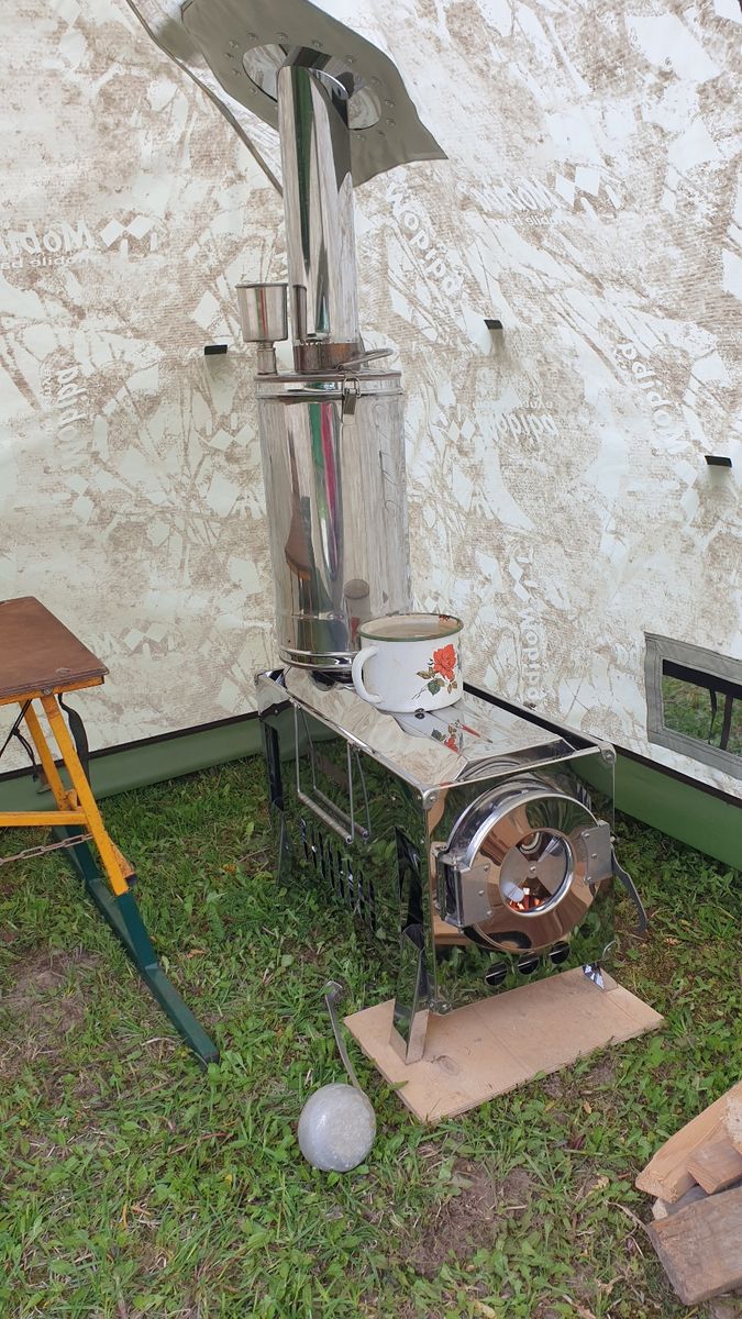

Чему я несказанно рад! У меня на неё есть много планов. Вот времени нет. Поэтому пока она обогревает летний душ, используемый мной как отдельностоящий предбанник)

Крайний раз я её в мае в К-6 гонял. В качестве банной. Вполне себе очень даже рабочий вариант)

potapov sergey4 писал(а):Крайний раз я её в мае в К-6 гонял. В качестве банной. Вполне себе очень даже рабочий вариант)
Сергей, я не понял :shock: , а что это за бак с водой сверху? Караул, мне Дюну-2 некомплек видимо прислали. :lol: :lol: :lol:

Док вот http://www.mobibaforum.ru/primochki-pri ... tml#p87248 это был далёкий май.

И добавить нечего) Но! Данный вариант мне не зашел. Буду возвращаться к предыдущему варианту, классическая пушка Могола и каменка на плоскости печи. Но это только в варианте Дюна-2, Мега-Согра. А парогенерирующие печи, коих в моем арсенале достаточно тоже в работе постоянно)
