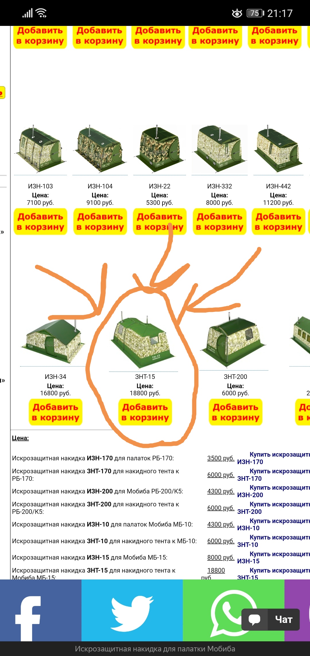

Anuta_Zelenograd писал(а):Скажите, пожалуйста, какая ИЗН подойдёт для МБ-15 с наружним тентом ТН-15?
Достаточно взять ИЗН для ТН-15 и его можно использовать полностью на ТН-15 или лишь половинку, когда будете ставить МБ-15 без тамбура (ТН-15). Большая ИЗН состоит из двух полотен. Немного неудобно, чуть закрывает дверь, когда половинка лежит на МБ-15 без тамбура, но достаточно легко подворачивается край и используется без проблем.

А можете ткнуть носом в товар, я такой ИЗН не нашла. Есть ИЗН ТН10 и ИЗН15. ИЗН ТН15 нету. Искала в вкладке Опции.

Anuta_Zelenograd писал(а):А можете ткнуть носом в товар, я такой ИЗН не нашла. Есть ИЗН ТН10 и ИЗН15. ИЗН ТН15 нету. Искала в вкладке Опции.
Как понимаю, а её и нет сейчас у производителя. Есть у Московского дилера. http://mobiban.ru/iskrozashhitnaja_naki ... mobibu.php
Сообщения: 1683
Благодарил (а): 3236 раз
Поблагодарили: 2774 раза
Re: Искрозащитные накидки (ИЗН) для МБ
Anuta_Zelenograd писал(а): А можете ткнуть носом в товар, я такой ИЗН не нашла. Есть ИЗН ТН10 и ИЗН15. ИЗН ТН15 нету. Искала в вкладке Опции.
Переходите по ссылке и вот:

Благодарю сердечно!=)
