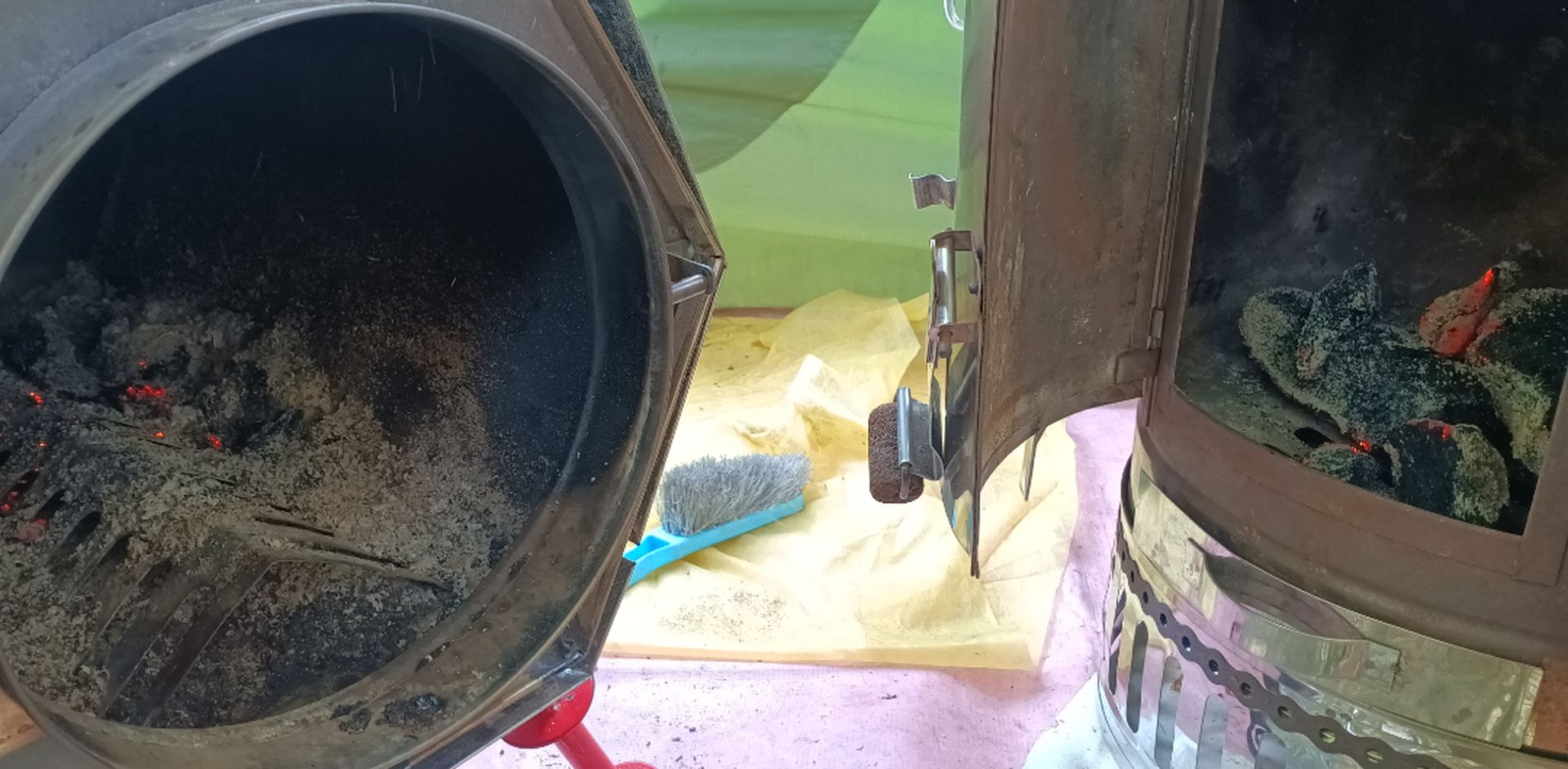

Я ещё угли перекладывал совочком из Меги в Бомбу, когда делал баню)

Если при минусовой температуре, то как раз придется выносить через 2-3 дня, и либо прожигать, либо обстукивать дымоход, лучше прожигать на максимуме (а тогда нафига выносить?), но дымоход все равно стучать. Совочек просто опция, я им не пользуюсь (вытряхиваю и обстукиваю), но места он много не занимает, и лучше пусть будет)))
Никогда не пробовал совком из Меги с колосником переносить угли, кажется что с плоской подовой поверхности их собирать удобнее будет... тем более, дверца почти в диаметр топки. Из Согры, пока все угли вытряхнешь, не раз ее приходится туда-сюда мотылять, чтобы угли из "мертвой зоны" выскочили.

Совок - тема! У меня постоянно востребован. И золу вытащить, и горящие угли в Шикардос или другую печь перебросить. А чем ещё можно так быстро убрать вывалившиеся из печи на пол горячие угли? Даже как подставку под горячий котелок или чайник на пластиковый стол иногда использую.
