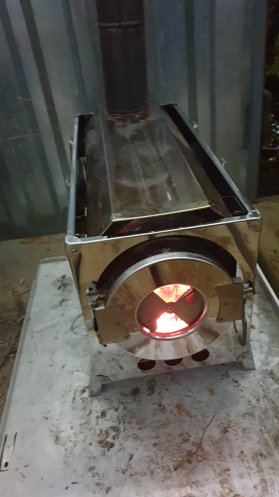

Shift писал(а):А раз приходится колхозить....и феншуя не достичь.... тогда сойдет любой нормальный коврик.
Старый поддон из духовке кладу перед Мегасогрой от угольков. И всё. Ножки стоят на баннере. Игорь, перед первым использованием положи что то под Дюну, а потом посмотришь и будешь знать нужно что то подкладывать что то или нет. Печь новая, вот и будешь первопроходцем. ;)

Добавлю свои 50 миллилитров, как говаривал БП :D
По поводу коврика - Смело можно брать Согровский и не париться. Он просто чуть собирается в складку для установки Дюны. Как защита от ИК - отрабатывает на все 100%. Как защита от выпавших угольков - лучше использовать дополнительный притопочный лист, можно просто коврик негорючий бросить или противень какой.
По коксованию труб - лучше все-таки выжигать (но если сажа загорится и полетит - возможны разные последствия, следить нужно), я стараюсь чуток прожечь, а потом обстукивать.
Есть еще нюанс: если в Согре помещаются трубы любой степени коксования, то у Дюны сегменты d90 лучше держать без сажи, а то вдруг в них d85 не влезут? :lol:
