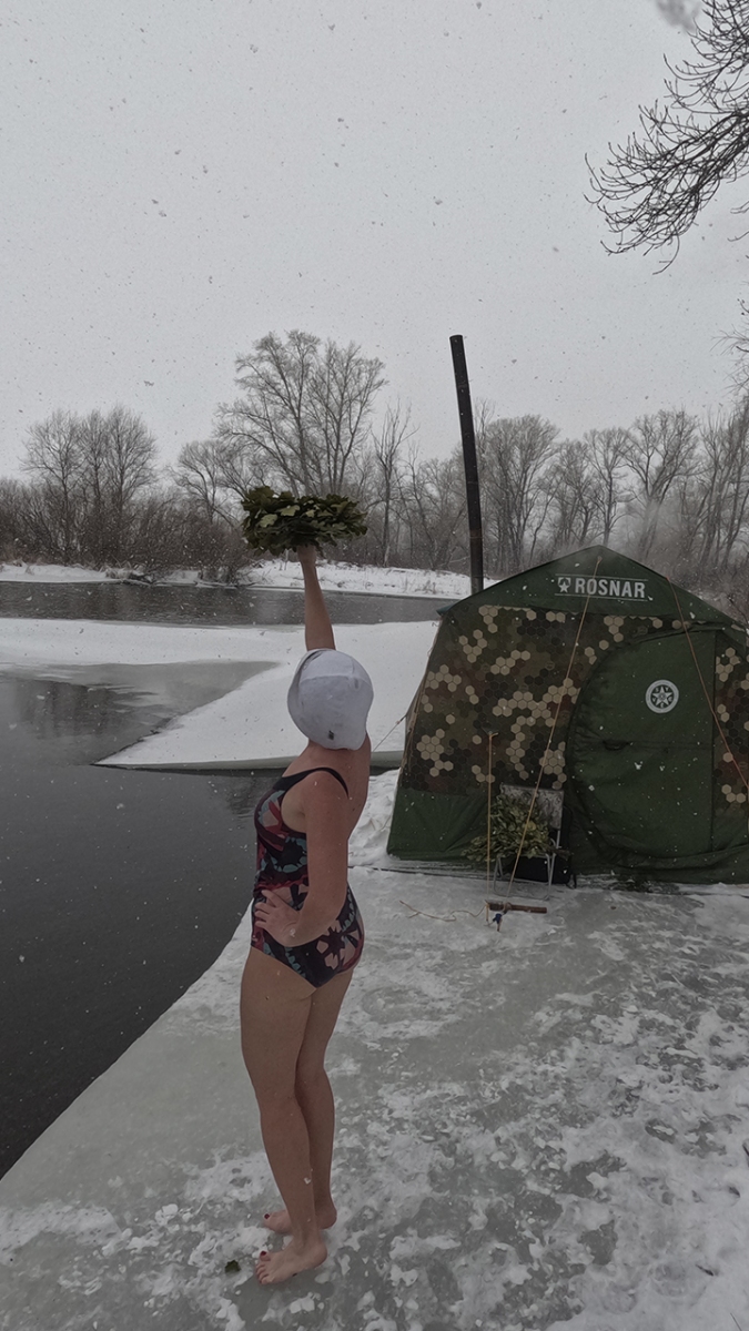

Всем привет! Побалдели вчера на славу в РС-22. Попробовал поставить в порядке: сначала внешний тент, потом внутренний. Разбирал в обратном. Понравилось! Но пока не решил как лучше)) За бортом -5, в двух слоях с парабомбой ну очень жарко, хорошо что Зима, а жидкая вода в двух шагах! Видео делается, пока фото добавляю.
Re: РС-22,32,42. Баня Роснар Стационарная.
Подвох Урала писал(а):За бортом -5, в двух слоях с парабомбой ну очень жарко,
Опять молодцы, опять с кайфом! Стас, видимо ты не читал мою тему про РС-22, иначе бы отрегулировал кондиции под себя верхней вентиляцией. От минус 15 и теплее я только ей и спасаюсь, и нам комфортно и печь спокойно дышит, не приходится ее сильно душить.

Спасибо, перечитаю. Пока разжигали открыта была, закипела закрыли :) и забыли про неё)) Не привыкли с открытыми форточками ещё :lol: Похоже надо вообще её незакрывать) в -5. Да и к медиане очень привык, теперь также хочется забить парабомбу дровами, но нужно сдерживаться))) Дров заготовил полный гараж, экономить непривык на топливе, брикетами нетоплю.
