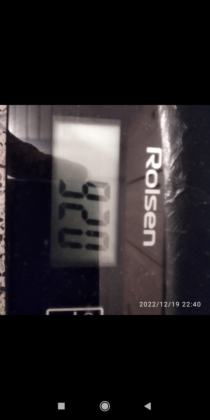

Ryaza писал(а):. Да и сама искрозащитная накидка имеет транспортировочный объем и время на ее установку
Сейчас пойду баню подтапливать, если не забуду, зайду в мастерскую, сфоткаю не распечатанную огнезащитную накидку стороннего производителя. :lol: Куда уж там меньше обьём.Нет, сначала взвешу. :D
920 грамм, вес ИЗН от стороннего производителя стеклоткани или кремнезёмной ткани.
