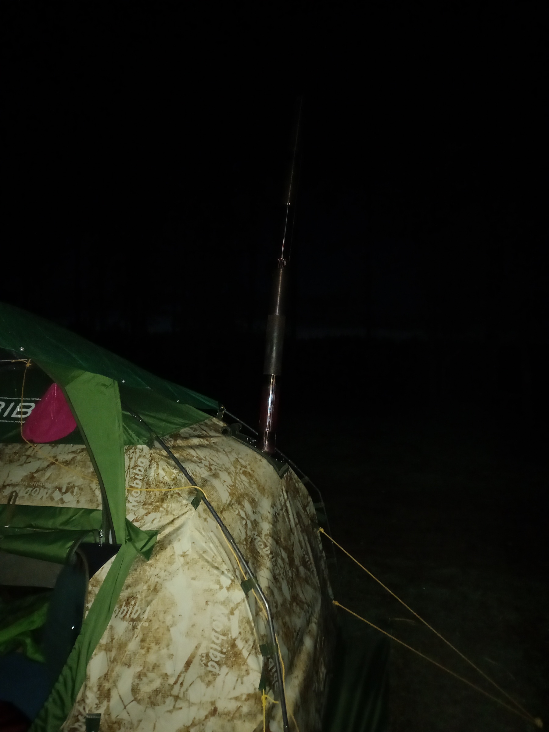

А по факту красной трубы в режиме обычного горения нет ни у одной Мобибовской печи, кроме Дюны, и это, как я понимаю особенность ее прямоточной конструкции: дожиг газов происходит в трубе.
Так что, я думаю, тут любая палатка может не выдержать.

Вот так бывает светится и ни чего.
Про выезды с Дюна-3 в теме про К6. Ни какой рекламы и агитации за К6. :lol:
