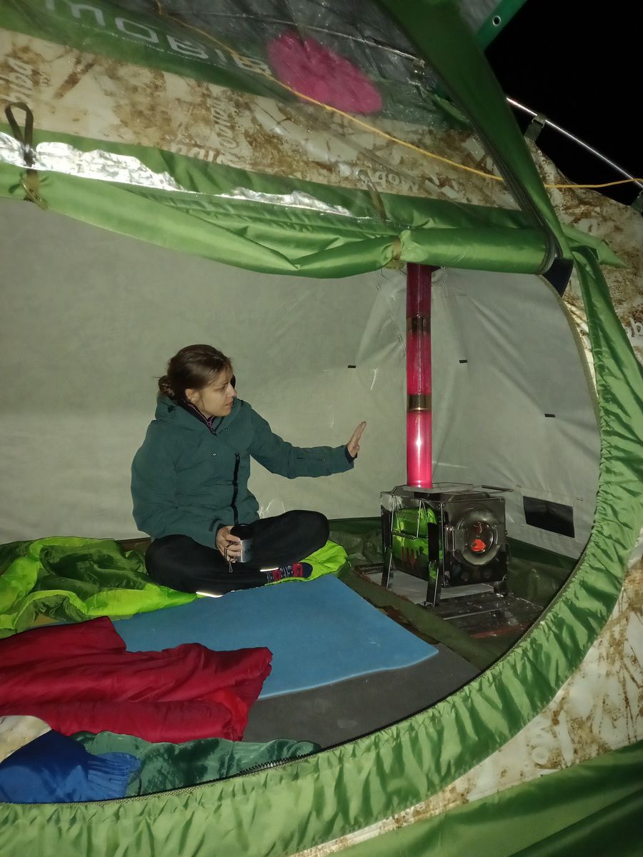

Shift писал(а): Но я с первого дня купил в Леруа ершик пожестче....чищу Медиану после каждой бани
Это скоро пройдёт,по началу все чистят. :lol:
Вот так бывает светится и ни чего.
Про выезды с Дюна-3 в теме про К6. Ни какой рекламы и агитации за К6. :lol:

Шалаев Михаил писал(а):Вот так бывает светится и ни чего.
Шалаев Михаил Товарищ полковник, разрешите спросить!
А насколько горячие экраны в режиме "длительного горения" / "обычного горения", на предмет обжечься в темноте?
И еще вопрос: огнеупорного коврика под ней достаточно, чтобы теплый пол из полиуретана не поплавить?

Ну,слушай боец.Пришпариться можно и средь бела дня. Печь обнимать только когда холодная можно. Экраны с отверстиями для прохождения воздуха и защита. Мы пользуемся ковриком для печки Согра,ставим на тёплый пол,инцидентов с плавлением не было,тут больше вопрос дополнительно перед топкой постелить/положить что то от углей которые могут выпасть когда делаешь закладку или решил внутри топки пошибуршить. Растояние конвектора у Согра конечно побольше. Сейчас генералы со старослужащими подойдут и дополнят,если что не сказал.

В режиме ПДГ экраны, максимум нагреваются, по ощущениям, примерно как обычная отопительная, домашняя батарея(биметал или Чугун) то есть градусов 60 наверное. Нижний экран чуть сильней, но пол не прожигает. Первый раз, я подкладывал по одному брикету под каждую ножку, для того чтобы поднять печь повыше от красивого фирменного пола, но потом понял что это не обязательно. Печкой пользовался до 2°С В мороз, возможно, топить придётся сильнее и экраны будут нагреваться сильнее, но это не точно.
