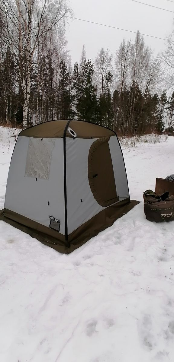

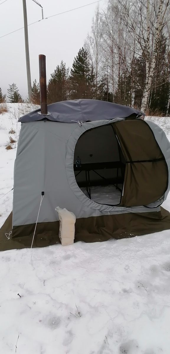

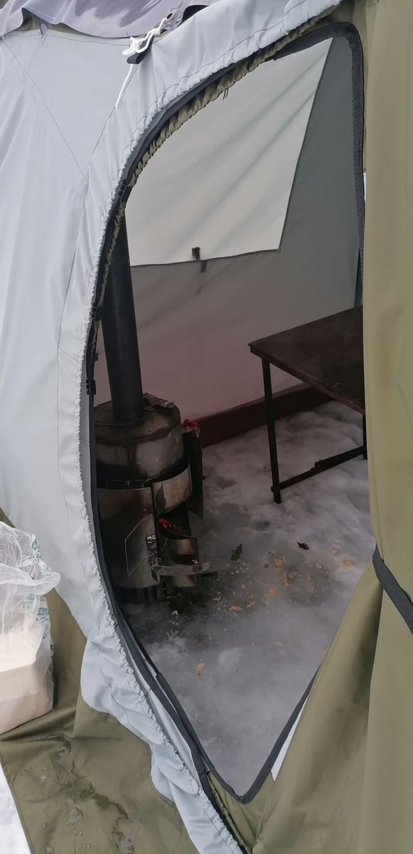

Всем привет! Хочу поделиться с вами небольшим обзором моей новой палатки. Волей случая стал обладателем мб-10, попробовал, не понравилось и решил ее "модернизировать" под свои нужды, добавить хотелки. Под это дело старый тент не подходил, начал шить новый. Первое условие в бане нужно лежать, значит на уровне 70 см от пола , расстояние от стены до стены должно быть минимум 180см, следовательно с данными дугами получится сделать прямоугольную, но не квадратную по основанию палатку. выбрал размер 175х220 с высотой в центре 185см, а на уровне 70см от пола, от стены до стены 200см. Следующий этап дверь, взял стандартную дугу от двери мб-10 и погнул по принципу двери мб-15 и получилась шикарная, большая дверь. К этому всему был сделан второй слой, так как я сторонник двухслойных конструкций при зимнем использовании. Меньше теплопотерь, меньше дров, больше тепла.
И так сегодня был пробный тест с мини КЦ-4 при 0 градусов, без ветра и осадков. затопил печь, лег на полок. И первое как же это удобно когда лежишь в полный рост при этом руки получилось закинуть за голову и даже локтями не касался стен. В общем так и лежал бы и нежился в парной если бы ногти на ногах не начали гореть! Пришлось пропариться веничком как следует и в прорубь. Какая же удобная дверь получилась, широкая, удобно входить и выходить. В этот тандем печь жига-3 вписалась бы как родная! может все таки и купли и допилю ее сам.

Илья,здорово. Прямоугольная форма бани мне нравится. Если добавить к длине 17 см. будет размер ИНИПИ д×ш×в 192×224×185, справа от двери можно ещё узкий полок или лавочку поставить если вдвоём. Окно только слева или с права тоже есть?

Кстати это вы мне посеяли такую мысль, когда купили инипи и обосновали что да как, так я сразу задумался, а почему именно квадратная форма? Ведь большинство стационарных парилок не квадратные. И как показал опыт, это очень удобно.Окна и справа и слева, нет окон на накидном тенте.

Я вообще в шоке, как так здорово, можно самому палатку сшить :shock: Круто однако! И кажется, что с каждым разом, всё лучше и лучше получается.
Скоро можно будет на пол ставки в Мобибу устраиваться :)
А разделка как сделана? Вижу, что прошита по периметру, а сама железка к ПВХ как крепиться? Мобиба на клепках делает, а здесь как? припаяна, чтоль как то?
^Илья^ писал(а): В общем так и лежал бы и нежился в парной если бы ногти на ногах не начали гореть! Пришлось пропариться веничком как следует и в прорубь. .
Эх вспоминаю когда у меня так происходит и сразу тоооже хочется!
P.S. Дымоход, кажется, что близковато к стенке получился :?
